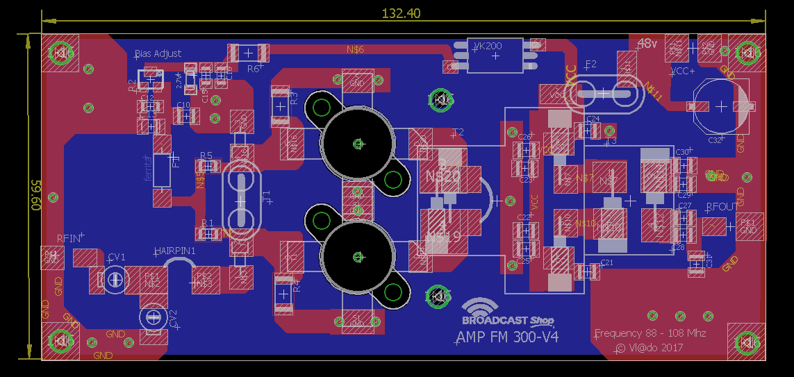

aca dejo un borrador de lo que estoy haciendo cualquier error me corriges, gracias
https://i.gyazo.com/78cfd16e2debadf943da7650df536c0f.png
:aplauso::aplauso:!Felicitaciones tu "Layout" te quedou de 10!.(y)
Una sugerencia es rellenar con mas plano de tierra en la face superior , incluso debes cerriar la parte inferior conectando la parte de entrada con salida incluso lo Sourse del transistor MosFet inferior.
La bobina de mea espira (arco) entre los Drenos debe quedarse mas proxima de los transistores y depues los cables coaxilaes de 25Ohmios del transformador 4:1.
Jo pense a principio enpleyar un regulador 7812 de modo a tener una tensión muy bien estabilizada (regulada) para fornir la tensión de polarización del Gates.( No olvidar que ya hay 50Ohmios para la tierra que son los dos resistores de 100Ohmios paralelo con los Gates y Sourse o tierra) donde esa tensión de VGS debe rondar entre 0 y 2,5Voltios maximos sob peña de la curriente de Dreno disparar al cielo!..
te recomendo altamente muuuuuuchos agurejos mectalizados (color verde) principalmente abajo de los dos Sourses de los dos transistores MosFet y tanbien de todos conponentes que van conectados a la masa o tierra.
Suerte en los desahollos.
