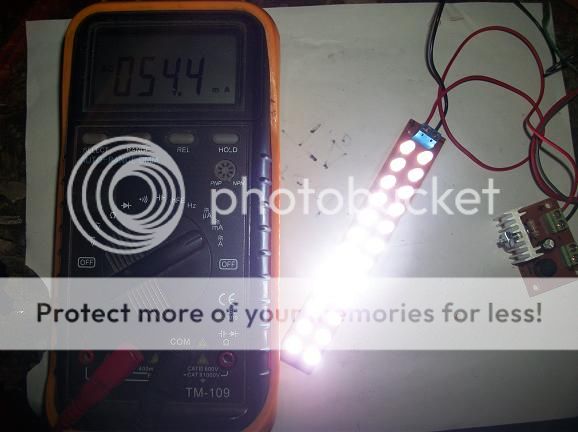

Pero mi circuito consume menos e ilumina mas, que el circuito original de la lampara.
ORIGINAL: 0.300 A *110V = 33W - Potencia lumínica: 7w.
CIRCUITO CON LEDS: 0.193A * 110 = 21W - Potencia lumínica: No lo se, pero a ojo podría decir que ilumina mas, que el original.
Amigo con ese número de LEDs, suponiendo que se utilicen al pleno (20mA) y con un trafo pequeño... no debería consumir mas de 2W y seguir iluminando igual o un poco más.
Si, tienes razon me equivoque. Creo que medí corriente AC en DC :LOL: ... medí nuevamente y este es el resultado:
0.054 A * 110 = 5.94w
Gracias. ;)
Midiendo corriente AC...
Sería interesante que montaras aunque fuese un protoboard el circuito de los 24 LEDs pero esta vez a solo resistencias en vez de LM317 y medir nuevamente a ver si aumenta o disminuye el consumo.
