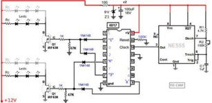

Hola a todos los miembros del foro, tengo la foto de un sistema el cual a través de una aplicación móvil hace que se encienda un led y parpadee como si fuera una lampara estroboscópica, el que me envió la foto no me comentó como lo había construido, lo único que sé es que una de las 2 placas que lleva (la de color verde) pertenece al sonoff Basic R2 que es un interruptor wifi, lo que me falta saber es a que dispositivo pertenece la placa de color marrón o si alguien sabe decirme a que aparato se la puedo quitar ?. La salida de tensión del interruptor wifi es la que lleva los 2 cables azules.
Decir que la salida de tensión del interruptor wifi es de 100 a 240 Voltios con una carga máxima de 10 Amperios, os adjunto la foto del dispositivo y espero vuestra ayuda, un saludo y gracias.

Lo que se ve es la placa Wifi que describes como verde mas un cargador de celular antiguo(lo que denominas paca marrón).

Señor. Lo que usted tiene ahí es un rejuntado de 2 equipos.
El verde de la derecha, es un interruptor de linea domiciliaria a control remoto, vía WIFI local que se vende comercialmente, generalmente CHINO.
La placa de la izquierda, es una fuente de conmutacion cualquiera, del que su INVENTOR o amigo, usaría la salida de esa fuente de energía (cable rojo y negro) , posiblemente 12 VCC o 5VCC para alimentar o encender o apagar, vaya a saber que, otra cosa -->( lámpara , juego, oxigenador de pecera, marcapasos, etc.)
O tal vez alimentar un circuito como el del adjunto, un destellador estroboscópico de leds :rolleyes: :unsure: :cool:

unmonje, precisamente es para hacer un destellador estroboscopico de led y sí, el interruptor de linea domiciliaria es para alimentar ese circuito, lo que pasa es que en vez de llevar varios leds, lleva solamente 1, otra pregunta ¿Puede valer la fuente que te adjunto en la imagen?, muchas gracias por tu ayuda y por el circuito adjunto.

Eso va a depender de ti, no de nosotros. Ya que no sabemos a qué lo vas a conectar ni cuanto va a consumir.
Por otro lado, si con alguna fuentesita (mal llamada cargador), funciona lo que quieres conectar, SIN necesidad de la placa con WiFi (sonoff en este caso), te va a servir.
DJ T3 la placa con wifi si tengo que usarla, lo que quiero, como bien dijo el compañero unmonje es hacer un destellador estroboscopico de leds, pero con un solo led, dejo un video de lo que quiero hacer.
La foto que usted muestra, no me permite ver que voltaje de salida genera esa fuente.
Si lo que usted quiere cargar, se alimenta con 12 voltios la fuente debe entregar 12 voltios, si usa +5 volt , debe ser para +5 volt
Lo que no llego a entender es ¿ porque un solo led destellante.?
Si lo que usted quiere es, permitir le a alguien que quiere usar la tensión de linea, saber si la tensión de 110/220 está habilitada , no necesita hacer todo eso, ya existen diodos destellantes sin tener que poner una placa y correctamente polarizado puede funcionar hasta con 220 VCA.
