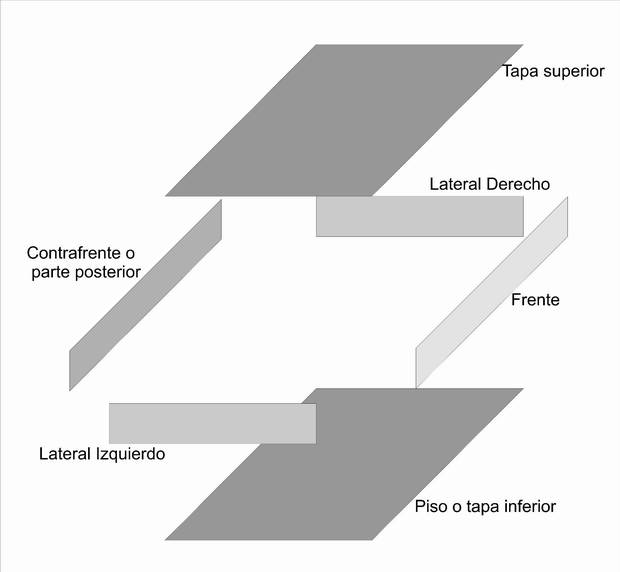

Si el contenido del equipo no es pesado, se puede emplear este método:
Se compran (a medida) 6 chapas del material que se les ocurra (Aluminio o hierro)
2 Serán piso y tapa, 2 frente y fondo y las últimas serán los 2 laterales.
¿Y ahora que hago con todo esto?.

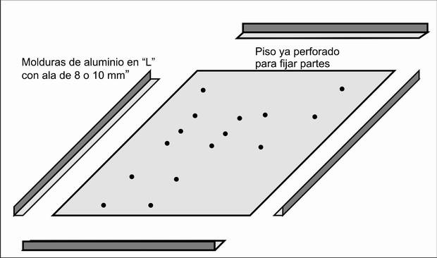

Seguimos comprando, un par de metros ángulo de aluminio con ala de unos 8 a 10mm y comenzamos a hermanar partes.

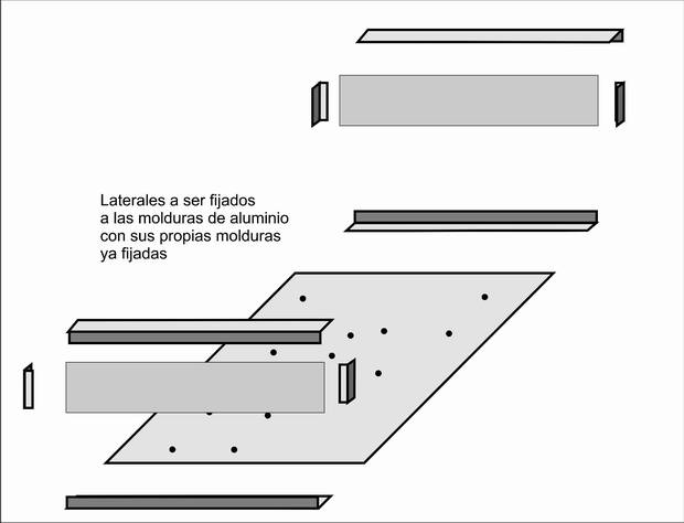

Comenzaremos con los laterales, sobre el borde de la chapa lateral fijamos un trozos de ángulo de aluminio mediante tornillos o remaches “POP” (Creo que en otros países les dicen remaches rápidos) con 2 o 3 tornillos o remaches por lado quedara bien (Tornillos de 3mm o 1/8´ o remaches de 3,5mm.
Continuamos con los otros 3 lados de la chapa lateral y luego pasamos al otro lateral y hacemos lo mismo.
Terminados los laterales, nos dedicamos al piso del futuro engendro.
En este tendremos que distribuir las partes componentes y prever las perforaciones pertinentes.
Lo mismo para el fondo del gabinete, pasa-cables, porta-fusibles, fichas de entrada y salida, todo lo que no se coloque en el frente ira en la parte posterior.
En este momento se supone tenemos el piso y el fondo perforado y los laterales rebordeados de ángulo de aluminio.
Buen momento para fijar los laterales al piso, para lo cual seguimos empleando o los tornillos o los remaches.

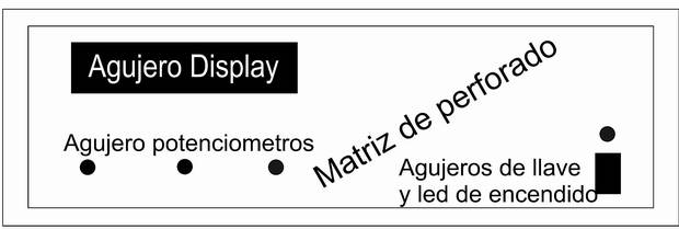

Con este programa se arman las plantillas de perforado del frente y contrafrente y el diseño de de la imagen del frente con graduación de potenciómetros, señalización de entradas, salidas, bueno, lo que se requiera.
Con la plantilla de perforado que se pegara a la chapa del frente, directamente se emplea para marcar y luego perforar con la o las mechas (Brocas) pertinentes.
Si por ejemplo se quiere colocar un display, se dibuja un rectángulo de tamaño inferior al necesario y sobre este trazado, se irán haciendo agujeros lo más cercanos posibles que luego se unirán entre si cortando el material entre estos con un corta-hierro o en caso de alta tecnología con una caladora.
El acabado final del agujero rectangular se dará con lima, sudor y lágrimas.

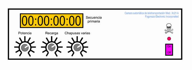

La serigrafía del frente:
Esto es fácil, con el mismo programa de diseño arman el frente con colores, funciones, textos, todo lo que se les ocurra.
Se compran una hoja de “transfer”, la imprimen en inverso y la pasan al frente del equipo.
O se compran una hoja de auto-adhesivo para imprimir (Ambas se pueden imprimir a color con chorro de tinta) esta última se le saca la película protectora, y se adhiere al frente.
Siempre conviene darle una capa de barniz en aerosol para proteger los dibujos a largo plazo
