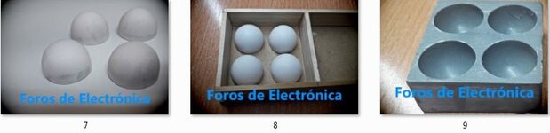

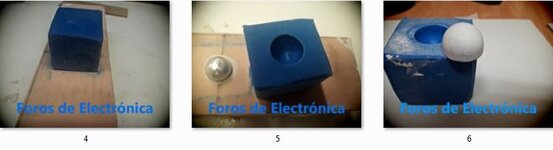

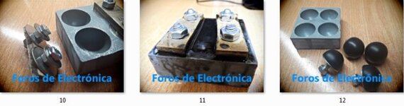

Y ahora hacemos unas patitas de goma para la caja de los post anteriores.
Buscamos el modelo para copiar, y le hacemos una caja para sacar las copias.
Con silicona líquida para moldes, en cualquier tienda de manualidades ya la suelen tener.
Ya tenemos un original con la medida que nos gusta, entonces como suelen ser 4 patas, hacemos 4 en escayola que es barata.
Y colocamos las 4, fabricando una caja de donde saldrán las patas.
Con silicona de colada, resina de poliuretano etc...
Y preparamos los hierrazos para que sea estable y se pueda atornillar a la caja, me he pasado dos pueblos
con los hierros, pero era lo que tenía por aquí. :silbando:
El resultado pues parece bueno, se que las venden y que cuestan poco, pero estas son custom para mi😊
Además me aburría😆
Y ya esta os dejo la muestra. Material: POLIURETANO FLEXIBLE BIRESIN U 1404 Moldes Flexibles

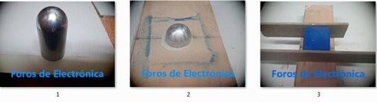

Hacer avellanado en chapa. Para librar una cabeza de tornillo,
donde no hay espacio para avellanar o para hacer unas patas para alguna cosa.
Materiales:
- Un tornillo de banco, plastilina y las bolas y tuercas que se necesiten, y ganas:LOL:
- Yo uso el hueco de los tornillos están centrados y la estrella centra la bola.
- Colocamos un poco de plastilina, o lo que se os ocurra para que no se caiga la bola.
- La tuerca lo mismo
- Colocamos una hoja para que no se roce la cara buena que nos interesa.
- Con tuercas grandes se ve que no cabe, yo uso un imán y suplementos para centrar.
- Cerramos el tornillo para centrar la bola y la tuerca.
- Metemos la chapa y apretamos.
- Esto es aluminio, pero chapa lo mismo, más grosor más hay que apretar:silbando:
- Y ya está
