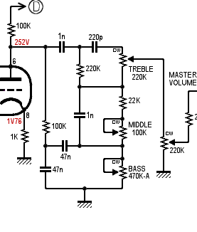

Si andás flojo de plata, lo mejor que podés hacer antes de armar un esquema es analizar esquemas de cosas similares (pre de viola en este caso) y buscar cuales son los puntos en común que tienen. De esa manera vas a poder elegir un circuito que de movida se comporte como vos esperás que lo haga...y luego, si...ya podés meterle mano y cambiar aquellos componentes que estimes necesarios para ajustar los agudos o graves o brillos...o lo que sea.
Yo sé que no es muy fácil hacer esto, y que sin escuchar no podés saber como "suena"...pero el problema es que vas a gastar mas plata probando y tirando (o eventualmente reciclando) que usando papel y lápiz.
Te tiro un ejemplo que tiene alguna relación con lo que dice Panda: vos has invertido en el pre de Tupolev y tal vez te gustó o nó, pero si hubieras analizado esquemas de las grandes marcas, tipo Fender o Marshall, habrías visto que el control de tonos del pre de tupolev es un control de tono con una topología tipo HiFi (Baxandall)...cuando los de viola tienen un circuito diferente, que es lo que caracteriza el sonido de Fender o Marshall.

Ezavalla se refirio al control que introdujo jim marshall en sus equipos que se denomina Stack(apliado) y que le dio tnato prestigio a sus equipos, tan aceptado por los guitarristas que muchos usuarios de equipos Fender,Gibson y otros reemplazaban el original por uno de este tipo lo que genero que se hicieran kits para esta mejora.
Aqui un ejemplo de dicho control
Esta es una aplicación para tubos donde se inicio
esta se puede aplicar tanto a equipos transistorizados como con AO
