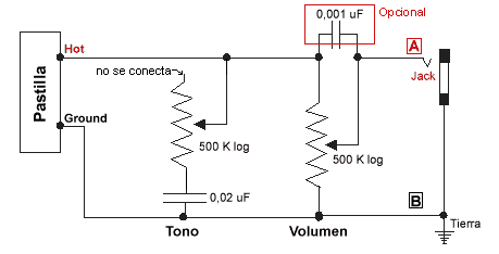

hola que tal men.. mira recuerdas que hace unos dias les pedí ayuda sobre el tema sobre un circuito de guitarra https://www.forosdeelectronica.com/posts/189704/ entonces como ya se habra dado cuenta que la guitarra que intento modificar solamente tiene una pastilla y un potenciometro que es de volumen, ok bueno; lo que intento hacer es, integrarle un potenciometro de tono, y buscando en la web me encontre con este circuito.
entonces recurro a ustedes ya que tengo una duda con respecto a los potenciometros que marca la imagen, como verá estos son de 500 k, entonces los que ha tenido la guitarra han sido potenciometros de 50k ; entonces la pregunta es ¿podre utilizar esta misma conexion con potenciometros de 50k sin que afecte en algo el sonido de la guitarra? ¿los condensadores me responderan igual con pot de 50k ? le agradeseria mucho y me pueda ayudar. saludos.
Hola Alkon. Como ya te había comentado antes, el circuito que tenía tu guitarra era un disparate. Armá el que conseguiste en la Net que es "de verdad" y seguramente el original. Como podés ver, nada que ver con el otro. Hacelo igual, el pote de 50K no te sirve para nada. Suerte.
otra ves por aca! veran tengo otro problema no eh podido conseguir los capacitores
0.02 uF y el 0.001 uF y mi pregunta es; ¿habra otra posibilidad de utilizar otro metodo con diferentes capacitores ? que dicen espero sus respuesta

Adonde vivís? Por que esos capacitores son de los mas comunes del planeta! Tenes que ir a la casa de electrónica y pedir capacitores de 1 NANOFARADIO (1nF) que es el de 0.001uF y de 22 NANOFARADIOS (22nF) que es el de 0.02uF. Si no tienen esos capacitores....estas listo, por que dificilmente tengan otros...
Hola Alkon, imprimí o dibujá grande y claro el primer esquema que encontraste (el de los 2 potes de 500K Log) , llevalo al comercio de electrónica y mostráselo al empleado. Al lado de los valores escritos poné los valores como te los escribió EZavalla, es la forma más "técnica" de pedirlos.
