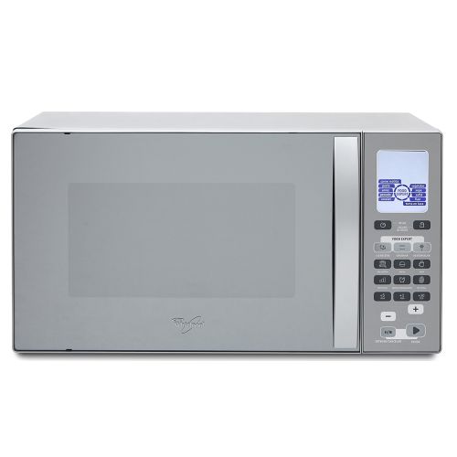

Microondas Whirlpool WMG60SS Suena ante cambios de tensión y se "presiona" solo algún botón.
Buenas, les quería consultar por donde comenzar a revisar un microondas Whirlpool WMG60SS, el mismo tiene un teclado capacitivo y hace algún tiempo mientras funcionaba sonaba solo el "beep" pero sin cambiar nada del programa que estaba corriendo, hace poco comenzó a sonar solo y a presionarse el numero 5 de manera aleatoria o cuando hay algún cambio de tensión como por ejemplo al encender y apagar una pava eléctrica.
Salvo por esto el micro calienta bien sin problemas.
Alguna idea o experiencia sobre algun problema similar??
Muchas gracias!
PD. Comprendo que trabajar en Microondas lleva un cuidado especial y el peligro de alta tension es muy alto.
Buenas les actualizo el estado de este problema. Les comento que para este modelo no es posible desacoplar el panel táctil para limpiarlo por "dentro" (fácilmente porque quizás se deba desprender todo el frente de vidrio que se nota pegado con riesgo a que se arruine todo). De todas maneras el problema no era este ya que pude verificar que en la plaqueta de la fuente del panel táctil tenia un capacitor (C2) de 1000uF y 16 V hinchado, procedí a cambiarlo por uno de 1000uF pero 50V y no volvió mas a comportarse así. Dejo algunas fotos para referencia.
