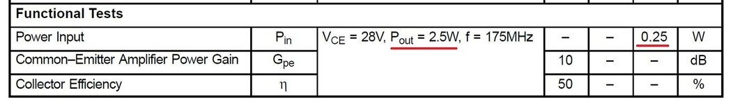

Esta "claro como el agua" en la hoja de datos que es un transistor que debería tener 10dB de ganancia por lo que la potencia máxima en 175MHz a la entrada para lograr 2.5W es 250mW.
No se cual es tu problema, si tiene potencia por demás, la bajas y listo.
Existen varias formas de lograr eso y la "mas burda"( a mi criterio) que he visto es intercalar un atenuador entre las etapas.Pot.JPG
