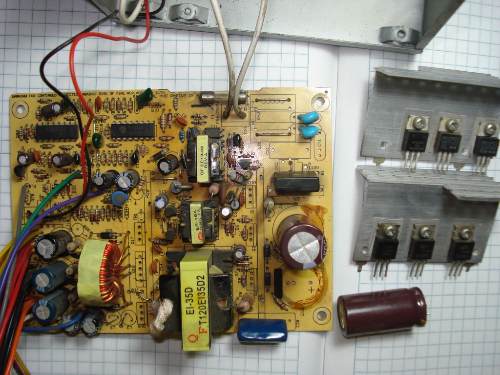

este es la fuente que escogí para su modificación (ATX) pero antes tengo que repararlo
de prender prende, pero cuando le conecto una lectora o una Motherboard se apaga, como que su protección la apagara.
como ven en la foto, ya la he destripado y aparentemente sus 3 Qs están bien, las he medido 1 por 1
los 3 MOSPECs también están bien
los Capacitores de alto valor también
cuando la desarme, pensé en encontrar algún capacitor inflado o un Q quemado, (dije fácil pero NO)
Alguna sugerencia?
PD: Si la foto es muy grande solo díganmelo para la próxima bajar de resolución,
Es que quiero que se noten todos los detalles al máximo
mmm tendrias que sacar los electroliticos y medirlos (resistencia interna y capacitancia) y revisar el TL y los tr
yo no me pondria a repararlas, directamente las desmantelo para harmar otras cosas como una smps, pero es bueno que quieras aprender como yo jaja
;)ese es la idea aprender!!!
en paginas atrás se habla de un TL494 como modificarlo y es ese del que sospecho, pero no con tanta seguridad, en mi caso sería el YX494, pero bueno si alguien ha tenido este problema que es común, cuéntenmelo
mañana veré si consigo ese integrado para hacer mas experimentos
si no arranca revisa las r de valor alto en el primario de la fuente y el capa de poliester grandote también revisarlo
fijate unas r de 220 megas que suelen abrirse y luego no quiere arrancar la fuente,(todo eso esta en el primario de la fuente,por hay buscale la falla)
Qué bueno saber que el YX494 es el mismo que el TL494, como TL hay mucha información en la red, pero como YX ni el datasheet lo tiene
http://i1079.photobucket.com/albums/w516/comet3001/FuentePCATX.jpg
Alguna sugerencia?
cambie los IC y nada :(

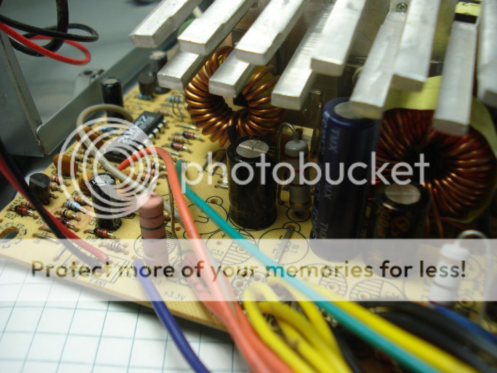

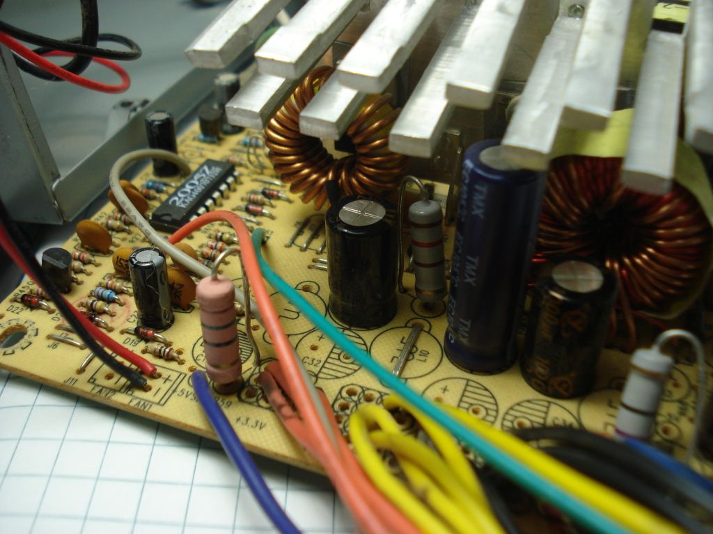

Hola gentita a qui les cuento mi progreso;)
Bueno, cuando no prenden estas fuentes, es relativamente fácil repararlos, pero cuando prenden y se apagan con un foco de 55W allí está el dolor de cabeza
ya voy reparando 2 ATXs para este experimento, uno de ellos cambie un Mosfet de 40A x 30V le puse uno de 50A x 40V y quedo como los dioses
a otra fuente le cambie un diodo Zener diminuto que estaba cruzado
ya tengo 2 fuentes para hacerlos explotar:D
Aquí tengo uno muy particular:
cuando le pongo un foco H4 de 60/55w la fuente ATX entra en protección y se apaga, pero cuando vuelvo a poner el foco en serie con un Amperímetro digital si logro prender el vendito foco, luego quito el amperímetro y la fuente sigue trabajando muy bien (es una buena pista para encontrar el origen del problema) es como si necesitara ser estimulado o calentado, algún componente esta por volar y es difícil detectarlo
alguna idea amiguitos?
PD: foco H4 consume 4.5A en la salida de 12V adjunto foto
El foco-lámpara consume mucho más durante el encendido , y más aún estando fria.
El tester en la modalidad amperímetro tiene una pequeña resistencia interna que evidentemente limita la corriente durante el encendido
ya veo!
entonces es por eso que una vez prendido el foco se volverá a prender el foco lámpara sin necesidad de seriarlo con el Amperímetro digital del multitester.
La resistencia de cada uno de los filamentos del foco en frio es de 0.6Ω y cuando están caliente llega a 1.1Ω
para descartar si es por causa de la resistencia del foco caliente, probé con otro foco H4 frio, y todo bien, si prende
He intentado cambiando los valores de esa resistencia vertical, que está entre los capacitores negro y azul respectivamente. Es de 120Ω (une la salida de 12V con el negativo)
Probé con uno de 100Ω y nada luego con 150Ω y nada
La cuestión es. Porque esta fuente funciona bien después que toma temperatura?:unsure:
No creerán lo que se me ocurrió :LOL:
tome una pistola de calor y calenté todos los componentes que podrían estar involucrados y adivinen qué?
Funciono. La fuente prendió el foco lámpara :eek:
