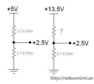

de momento encontré esto en una de las paginas del hilo lo citan
http://radiocontrol.es/modules.php?name=Content&pa=showpage&pid=68&page=2
para 15 v serian
R2 = [(Vout * R1)/Vref] – R1
(( 15 * 2700 ) / 2,5) - 2700=13500

llevo casi la mitad del hilo pero casi todos estan mas interesados en subirle a 40V
http://radiocontrol.es/imagenes/fuente/fuente5.jpg
para 15 v serian
se me acabaron las pilas del tester :cry: y no puedo probar si funciona
