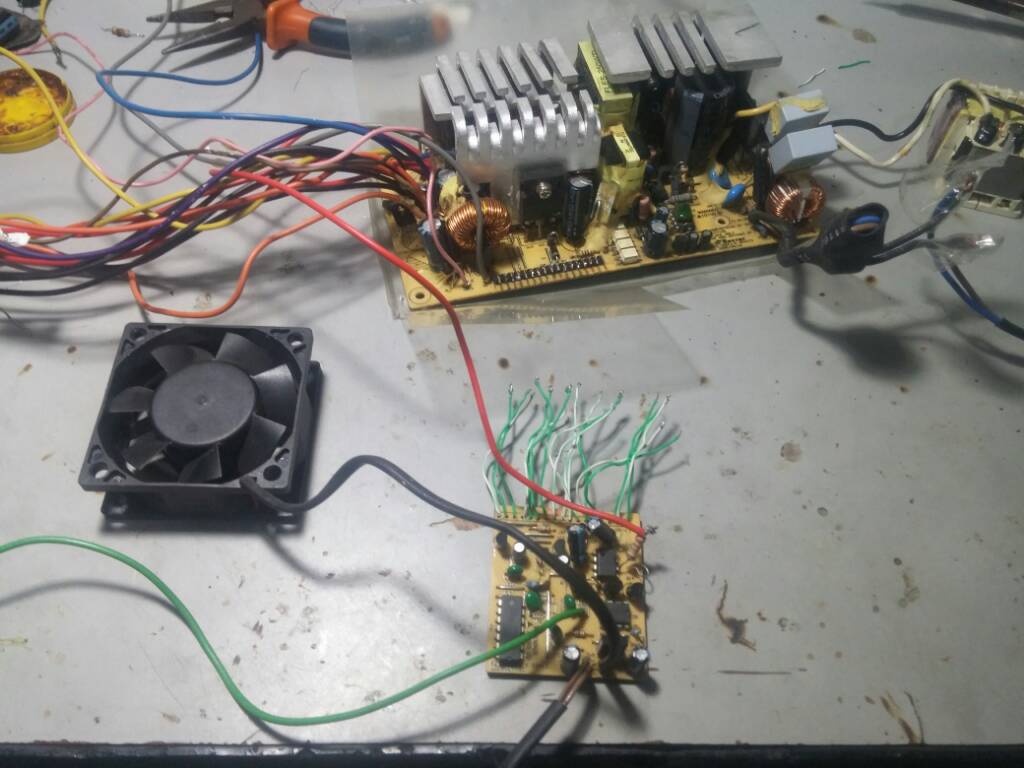

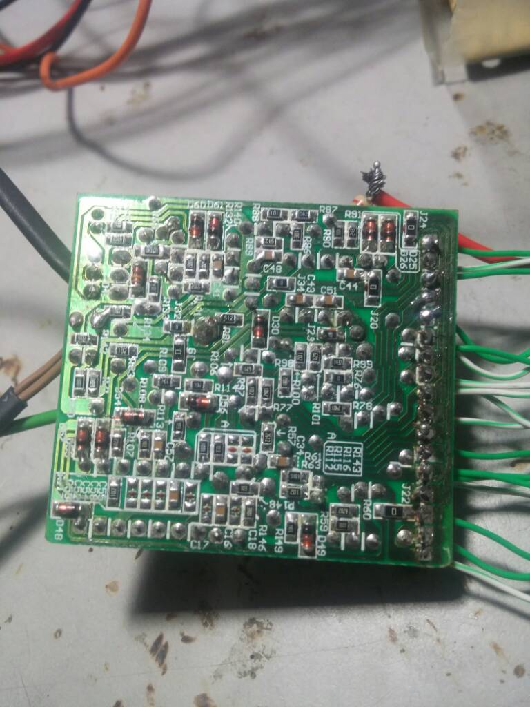

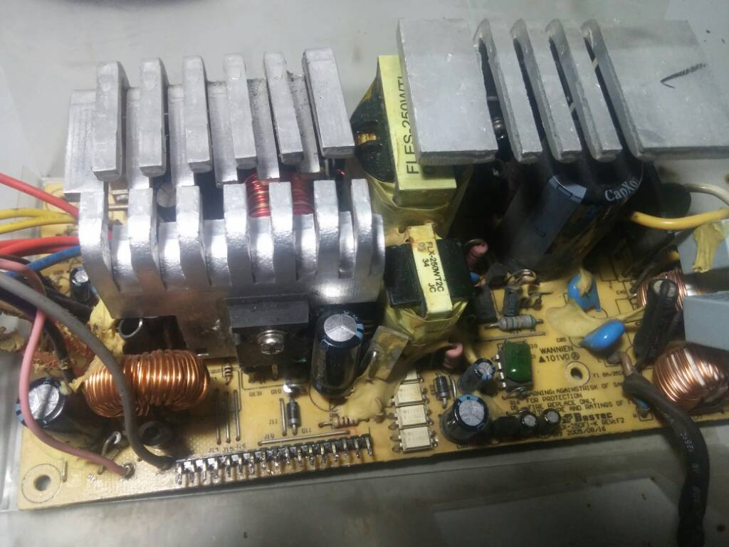

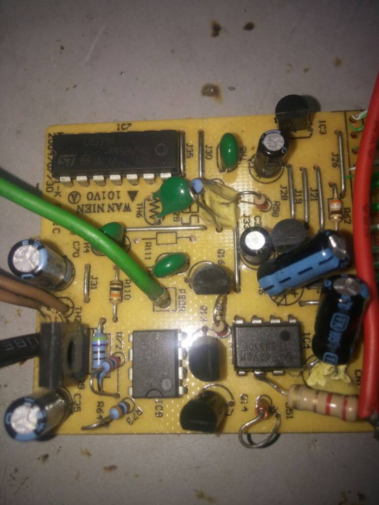

Saludos, compre una fuente Bestec flx-250f1-k y tenia pensado usarla como fuente de 24V a aproximadamente +5 Amperios, la abrí y vi que tenia una placa "cerebro" la desolde y le hice hilos puente para poder verla bien y poder modificarla fácilmente.
Estuve buscando información sobre los tres IC que lleva (LM339N, LM358N y Tps3510p) no encontré mucho acerca del "tps". La fuente variaba su voltaje entre 12v y aveces subía y se quedaba en 12.8v, funcionaba normal pero hice corto entre una de las patas que va a la placa, en los alambres, y ya la fuente esta muerta.
No prende ni hace ningún sonido, no se si reparar ni cómo, la placa de control, ya que se me hace muy compleja. Habrá alguna posibilidad de hacer funcionar la fuente desde los pines que se ven en las fotos? Donde se supone que va la placa conectada.
Ami una fuente de esas que tenía la placa vertical, andaba con la placa desoldada (facepalm)
Si en tu caso el pwm está ahí... estas complicado...
Tendrías que armar tu propio pwm con un 494 o un sg3524
Y buscar los pines que disparan los transistores que conmutan el transformador driver...
Difícil...

Perdona pero no se si es mi vista o figuración mia pero en la segunda foto parece que veo un condensador un poco ¿hinchado? ¿Podría estar en mal estado?
