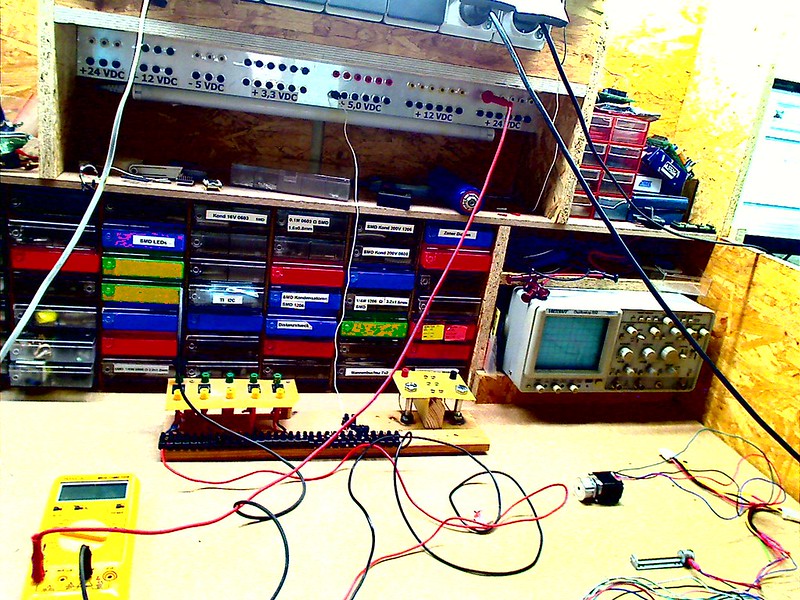

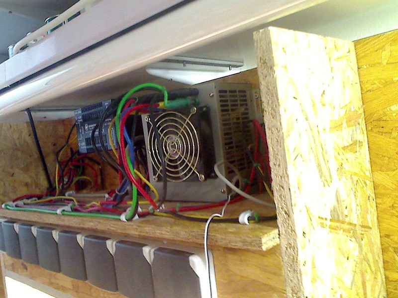

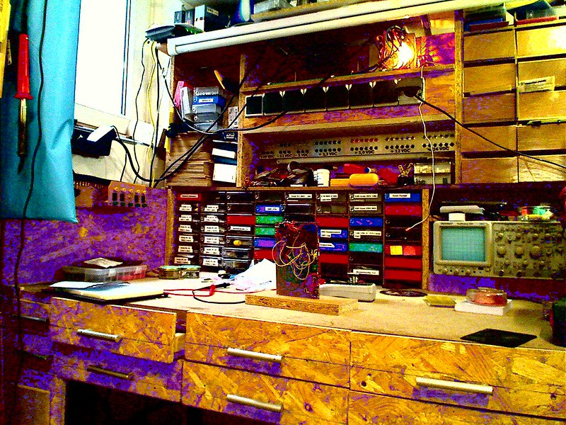

Yo uso una fuente de 600W para alimentar mi taller electrónico y hago las tensiones disponibles en mi barra de alimentación y en mi panel:
Aquí pueden ver la fuente de PC que utilizo, la caja iluminada por encima de la barra de enchufes y debajo de ella la barra de alimentación eléctrica.
En estas fotos ven en detalle mi uso de la fuente de PC modificada y la barra de alimentación. Los +24 VDC los consigo usando un duplicador de tensión de hasta 10 A con la tensión de +12VDC de la fuente. Aquí ven mi panel de primera generación sobre la mesa. Tenía 2 razones para el panel. La primera es que accediendo las tensiones en la barra de alimentación creaba una red de cables y como bien saben, cuando mas posibilidades mas probabilidad de problemas. La segunda razón era de tener una posibilidad de usar un interruptor para desconectar los circuitos de algún experimento de la alimentación eléctrica.
