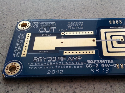

Hola,
es que lo preguntaba porque me pasa lo siguiente:
En 87.50 Mhz con 15 vatios de salida con el filtro me da una potencia de 15 vatios.
En 98.00 con 17 vatios de salida con el filtro me da una potencia de 8 vatios.
Y en 108.00 con 15 vatios me da una salida con filtro da potencia de 2 vatios.
Todo esto medido con un Daiwa de calidad suficiente de un amigo y conectando el filtro entre emisora y medidor. Me pasa con los tres filtros que fabrique con medidas muy aproximadas

mrcuti, calibraste el filtro?, en otras palabras se debe sintonizar en el centro de la banda de Fm. , para minima perdida, o en todo caso minima roe: instalar en el siguiente orden: tx-vatimetro-filtro-carga .saludosfantasma
lo que hice fue estirar un poco una bobina y contraer las otras dos para tener minima roe en 98 Mhz, ¿es correcto?. Ahora por lo menos no se calientan los condesadores de mica.
En el filtro de rdvv no puedo hacer eso.

Al diseñar el filtro para la banda de FM, se calcula que empieze a cortar, por ejemplo a apartir de 112Mhz o 112 MHz, dependiedo del tipo y número de polos tendremos una caída más o menos pronunciada.
Lo normal, sino tenemos un Analizador de Redes, es poner el transmisor en la frecuencia más alta en la que podamos transmitir y tocar un poco las Bobinas y/o Condenadores hasta que la potencia empiece a caer, justo ese es el punto en el que nuestro filtro empieza a cortar.
Lo ideal sería que intentáramos ajustarlo un poco por encima de la frecuencia más alta, por ejemplo en 115Mhz.
Luego miraríamos en las demás frecuencias, la potencia tendrá que mantenerse, más o menos dentro de +- 0,2dB.

Hola,
gracias por vuestras explicaciones, se agradecen y mucho. Al final retoncado mas las inductacias a quedado asi:
En 87.50 con la potencia en maxima tengo (1:3) de swr, en 98.00 (1:1) y en 108.00 (1:3) Esto es con el filtro que esta en el foro de 3 inductancias y los 4 condensadores. Montado asi: emisor - medidor - filtro - carga ficticia.
Realize una prueba con el filtro que fue transmitir en 138 Mhz que es donde empieza a transmitir un transceptor Yaesu del amigo que me presto el medidor Daiwa y la reflejada se dispara en esa frecuencia a tope.

ahora termine de medir: emisor - filtro - medidor - carga ficticia y ahora me sale que en toda la banda de fm tengo 1,1. Lo que pasa que es muy dificil afinar en 108 para que no suba la roe porque las bobinas son de 1mm y parecen un muelle que vuelven a su punto inicial, pero con paciencia se puede lograr.
Tengo la posibilidad de reprogramar el pic del excitador para cambiar la frecuencia a 110 Mhz o mas, lo que pasa es que no se si la bobina del vco me dejara subir, yo creo que si. Este fin de semana me pongo en harina con ese tema a ver si puedo afinar mas.
La antena que tengo es una Sirio gp 87/108 y por mas que regulo las varillas no me da menos de 1,3.

Y ahora digo yo, una emisora que tiene la siguiente configuracion que es la normal:
Transistor de potencia - FPB - medidor incorporado. Entre el transistor de potencia y el filtro hay una desadaptacion de impedancia o no? algo comento miguelus al respecto. Porque es casi imposible medir ahí si no cortas el circuito impreso e injertas un medidor que por falta de espacio es casi imposible.
Lo digo porque en la misma placa despues del transistor bgy33 tengo un medidor de potencia y reflejada sencillo pero funciona. Vamos que puedo tener dos medidores a la vez funcionando, uno antes del FPB y otro despues del FPB y lo ultimo la carga de 50 Ohm.
Ahora, retocando bobinas del filtro puedo hacer que baje lo maximo posible la reflejada a la vez tanto en uno como en otro medidor que estan tanto uno en la entrada como en la salida del FPB, es un poco lio, pero si no tubiese la oportunidad de medir y retocar la reflejada que hay entre el transistor de potencia y el FPB tendria reflejada que esta no me apareceria con la configuracion: tx-FBP-Medidor- carga, que es lo normal en las emisoras.
El kit de la cuestion y disculpar por el lio es: ¿que es esa desadaptacion que me aparece entre el transistor de potencia de salida y el FPB que normalmente no se puede medir con una cofiguracion estandard, porque lo ultimo en las emisoras es el medidor.

Creo que estamos empezando a ver fantasmas (Espectros) por todos los lados.
Como comenté en algún Post anterior no es lo mismo un prototipo que una fabricación en serie.
Cuando se diseña el transmisor se tiene en cuenta el FPB y lo que estás planteando no pasa en la serie final, los fabricantes no suelen ser tontos y si se diseña el FPB para una frecuencia de corte en 115Mhz se tiene la seguridad que no va ha haber problemas.
Si alguna vez tienes la oportunidad de conectar un FPB a un Analizador de Redes verás que todo esto es más sencillo de lo que parece.
