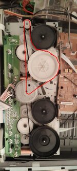

Hola amigos, aprovecho ahora que tengo un rato "libre", para preguntar sobre un problema con un módulo Aiwa pletinas auto reversibles las 2. Hacia tiempo que no publicaba nada sobre ningún equipo que tengo por aquí.
En principio sólo era cambiar las correas, estas estaban partidas todas, aparte de pegajosas que me puse las manos negras como el carbón.
Limpie todas las poleas con alcohol isopropilico, quedo todo limpio, hasta aquí bien..... pero al observar que el motor no giraba con correas nuevas. Quite el motor de su soporte, y este estaba duro como un leño de girar con los dedos.
Le eche lubricante y parece que ya gira más libre, finalmente tenía un motor igual de mi otra Aiwa y obte por montarle este que se que si funciona, pero este motor, estaba puesto en otra Aiwa, y esta no tenia autoreverse, pero el tamaño del motor es el mismo, incluso esta marcado en el chasis, + -H L, solde todos los cables a este.
Y al probar los mecanismos, la pletina 1, empezó a rebobinar, incluso a reproducir la cinta pero solo en un sentido, además se escuchaba a baja velocidad.
Desmonte hace meses algunas poleas, volví a montar todo, pero rebobina cuando le parece, y reproduce en un sentido cuando le parece también. En cambio la pletina 2, solo conseguí que rebobine en los dos sentidos, pero reproducir nada, no sube el cabezal del mecanismo ni de broma.
Ayer intenté desbloquear este cabezal para que subiera, y sube moviéndolo con los dedos, pero con el play no, escucho los electroimanes moverse, pero de ahí no pasa.
Ahora, cuando enchufo el equipo entero, las poleas empiezan a girar sin apretar ningún botón, giran solas a lo loco, además de provocar algún problema al módulo amplificador y al módulo equalizador, los deja en standby y no funciona ningún botón.
Parece que le está provocando algún problema a los dos otros módulos. Dejo fotos y el manual que subí al foro hace unos días.
Ha simple vista, se ve todo bien, pero no quieren echar a andar las muy ........ dejo el manual por aquí también, y ustedes me van diciendo que voy haciendo sobre la marcha, las iré haciendo a ratos cuando tenga ratos libres.

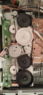

Los cabezales se quedan girados mirando en vertical, en vez de quedarse en posición horizontal, mirando hacia cada lado, derecha o izquierda.
Al girar las poleas, giran todas, pero llega un momento que se bloquean, los rodillos de la pletina 1, solo sube el que tiene, y la pletina 2, no suben ninguno de los dos rodillos.
Añadir, que me está creando conflicto al módulo equelizaodor y al módulo amplificador, pero esto viene pasando desde ayer, que saque una de las poleas grandes del capstan.
Veo donde había u hubo grasa originalmente. Pero antes de engrasar a lo loco, me gustaría saber que pasa aquí.
Estaré por aquí a ratos como comento, ustedes vayan diciendo lo que tengo que hacer, y poco a poco iré tocando, desmontando lo que me digan. 👨‍❤️‍👨.

Cuando suceden esas cosas, el 90% de la veces es porque algo armaste mal.
El colocar una correa con otro recorrido, puede generar infinidad de problemas, lo que tenes que usar como guia, es que los ejes de los rodillos giren en sentido opuestos entre si, dentro de una misma casetera, y lo mismo si la comparas con la otra casetera, eso se verifica facil aplicando tensión directa al motor.
La correa larga la que va con la ruedecita, según mi memoria no esta bien puesta, debería ir de forma parecida a la correa corta.

Si la memoria no me falla la correa debe ir asi,

Para mi, cuando logres que la cabeza quede en posición de reposo, horizontal, y dejes todo sincronizado, los motores van a dejar de girar de manera constante.

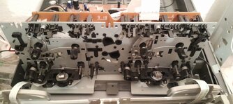

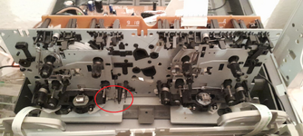

Otra cosa que acabo de ver, donde está el rodillo de ese lado??

Eso que parece que falte el rodillo, cuando abrí este aparato, ese rodillo no estaba. Voy a fijarme en el manual, haber si viene con rodillo o sin el.

El que me lo vendió, no me dijo nada. Yo en un principio pensé, que ese mecanismo solo tiene un rodillo, pensé que giraba en dos sentidos el único rodillo que tiene.
Cuando reproducía una cinta, el único mecanismo que llegó a reproducir una cinta, solo sonaba en un sentido. Pero rebobinar, llegó a rebobinar en los dos sentidos eso sí.
Entonces en este punto, que hacemos? El que me vendió este módulo, no me dijo nada sobre esto. Gracias sergiot y analogico.
Entonces te haría un "guruño" la cinta, si el cambio de dirección se hiciese con un solo rodillo.
Como cualquier reproductor de cinta que no es reversible.
El arrastre de la cinta lo hace el rodillo y los "postes" (como los llamas) ayudan a que la cinta se mantenga tensa y no se "almacene" con demasiada holgura o a trompicones en sus carretes internos.
Lo lógico, si no es reversible, es que el único rodillo presor presente estuviese a la derecha, para que coincidiera el sentido de reproducción con la cara a reproducir de la cinta.
Lo sospechoso en este caso es que el rodillo está a la izquierda, que tiene dos cabestrantes con su eje y que el cabezal también es reversible.

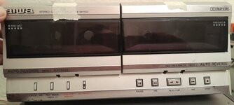

¿Foto del frontal?
Para mí es imposible realizar el reversible con un solo rodillo, la cinta iría a tirones en el sentido en que no tiene rodillo. O hay truco o no son las dos reversibles.

Buenos día amigos, te paso foto del frontal, igual hasta la tapa del frontal es de mentira 😂 . O le han puesto la tapa de otra, vayan a saber.... El video sino me falla el oído, esta en ruso 😀, y se ve en una pletina también, que tiene el cabezal en horizontal.
El que me lo vendió, me parece que es un poco pájaro, o se la colaron a él también Quien sabe quien 😂.

Error, grave error pensar que no lleva un segundo rodillo cuando es auto-reverse.
El que arrastra la cinta y la mantiene en su lugar, y a velocidad constante, es justamente el rodillo, por tus comentarios, parece que no estas con mucha experiencia en estas cosas, hay conceptos que no los estas comprendiendo, cosa que en un principio pensaba que si, pero ahora me parece que no.
Para que entiendas, en un sistema normal, si quetas el rodillo tractor, todo de deja de funcionar, en la mayoria de los casos, la cinta deja de moverse, ya que el eje recolector solo gira para enrollar lo que el rodillo le entrega, no tiene fuerza el recolector de arrastrar la cinta por si solo, tienen un embrague que hace patinar el arraste y asi acomodarse a la variación del diametro del recolector. Del rodillo de arrastre depende de la funcionabilidad de todo el sistema, si este rodillo esta mal, pasan infinidad de problemas, desde subir o bajar la cinta, hasta variaciones de la velocidad de reproducción, y termina siendo un desastre.
