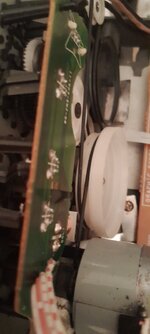

Gracias por la referencia en imágenes analogico. En la pletina 1 segunda foto, este tiene una correa más en la polea más grande que viene del motor, hace girar esta, y otra que va a la polea de la derecha blanca de la imagen.
Creo que voy a probar a modificar esto y probar, pero la polea de la izquierda más grande y más gruesa que comento.
La polea que comento, lleva dos surcos para 2 correas.
Pero Si ahora el motor sigue girando sin sentido, hay que ver que ocurre aquí.
Voy comentando sobre la marcha. Me acabo de sentar ahora. Gracias amigos.
Así están mis correas.

Buenos días, como verán en la foto mía, esa polea grande, lleva dos correas, en la foto de analogico, solo una, en total.... en mi foto, hay 3 correas, en la foto de analogico solo 2.
Un saludo mañanero.
Habría que analizar si ambos lados hacen exactamente el mismo giro. Puede ser alguna variante, Aiwa usaba el mismo diseño en los diferentes modelos aveces con algunas modificaciones.

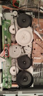

Hola amigos, miren la imagen de el cabezal de una pletina que presuntamente funciona bien, en venta en una web conocida de segunda mano.
Parece ser que los cabezales se quedan en esa posición vertical cuando están paradas. 🤔🤔.
