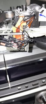

Este es otro modulo igual marca y modelo al que repare en anteriores posts.

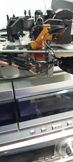

Miren lo que he podido a hacer, cablear 3 cables por cada pista rota.

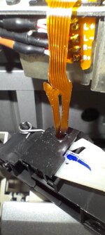

Cable flex que va hacia el cabezal (pletina 2) partido. Ya me extraño el precio tan generoso, ¡sorpresa!.
Cabezal desmontado y cableado 3 pistas rotas, ahora después de limpiar ajustar y engrasar lo justo, reproduce y graba bien en las dos caras, cara A, cara B.
Esto lo hice en todo el día, aun como salio bien, hubo ratos que el pulso no acompañaba, paraba un rato después seguía, total, no fue para tanto, solo cirujia y pulso 🙂.

Ya puedo montar todo y poner tornillos ordenar cableado del mecanismo como estaba y poco más. Ya tengo otra pletina funcionando Xd.
Voy a hacer unas cuantas grabaciones de todo tipo, radio, aux con el dac con música y todo lo que vaya saliendo.
