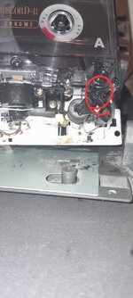

También comenté que el poste (eje) donde va el soporte del rodillo presor contra el capstam no está del todo dentro de su eje.
Lo intente presionar para que soporte con el rodillo estén lo más centrados posible, pero no entra más, no veo si tropieza con algo, este poste o eje, lo pegotee con loctite.

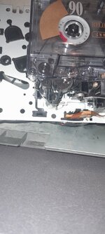

Buenas amigos, vuelvo a la carga con novedades. Ante de anoche me quedé mirando el mecanismo, y abrí la caja donde tengo todos los recambios y desguace de mecanismo y rodillos, incluso los rodillos derechos de mi Aiwa, estos son los derechos, porque mi Aiwa no tenía auto reverse.
Y agarró un rodillo derecho de mi Aiwa y se lo pongo en el eje de este mecanismo. Claro, al no entrar del todo el soporte del rodillo, este al accionar el auto reverse, salía disparado.
Al reproducir una cinta, esta se escuchaba bien, digo, voy a pensar algo para que no se salga el rodillo he hice esto.....
Agarre el soldador, y queme la punta del eje lo justo para que no salga el rodillo con su soporte. Lo malo, que el día que tenga que cambiar el rodillo y soporte, tendré que sacar solo el rodillo como pueda.

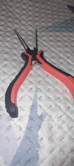

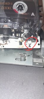

Si se fijan en la imagen, en la parte inferior. Esta la punta que sobre sale del muelle del soporte del rodillo, verán que esta doblado hacia la derecha bastante. Este soporte y rodillo, al no ser de este mecanismo, sino de mi Aiwa, lleva la punta del muelle que sobresale más que el soporte original de esta Aiwa. Que hice? Agarre unos alicates que conpre hace poco, y retorci el trozo que sobresale del muelle hacia la derecha, lo justo para que el mecanismo enganche ese trozo de palo de metal del muelle, y haga subir el rodillo.
Ven como esta? Antes le di un buen baño de alcohol isopropilico al rodillo. Y con estos alicates, doble esa punta de metal del muelle.
Después de probar y probar grabando estos días un lado de la cara de la cinta donde actúa este rodillo y escuchar que se escucha impecable, así lo dejé, y todo OK.

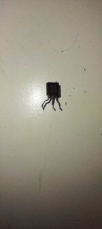

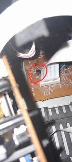

También comenté en otros posts, que esperaba un transistor 2SA1296, que actúa como interruptor, tiempo atrás, estuve hablando con un forero sobre este tema, y bajando el datasheet y mirando el esquema del manual de servicio, decidimos medir este transistor, y claro, estaba en corto entre emisor y colector, me puse a estudiar este transistor por Internet, y leí que este transistor puede amplificar componentes y también puede trabajar como interruptor, este es el caso.
Ahora cuando aprieto el botón stop de las pletinas, el motor deja de girar sin sentido, el motor sólo gira cuando está reproduciendo, rebobinando o grabando. Esto ya esta solucionado también, hice lo típico, agarre el subcionador de estaño, quite la pulga de transistor, he instale este nuevo, que aún me llegó ayer.
Este es el que quite en corto, este otro ya puesto en placa y funcionando.....20250528_085434.jpg

Añado..... tuve que retorcer bastante el saliente del muelle del rodillo derecho porque aunque reproducía bien el sonido, cuando hacia el cambio el auto reverse, tropezaba en el cabezal y el mecanismo que va de izquierda a derecha y viceversa, no dejaba subir al rodillo izquierdo.
Toda una aventura amigos, ayer ya que quite la pcb para sustituir el transistor, limpie el poco polvo que tenía, ahora a agujerear por cada lado de cada tapa (compartimento de cada cassette, para ponerle unos pibotitos pegados, y que queden cerradas las tapas) esa será otra 🧐🫣.

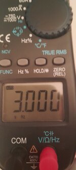

Estas son las medidas actuales.....
Va de 3.000Khz, a 2.999Khz. Justo y estable ahora que los rodillos de momento, ahora que los rodillos hacen su presión necesaria, espero no encontrarme con más novedades en el futuro.

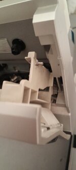

Vuelvo con más novedades, a noche en un ambiente más tranquilo, agarre el frontal de las pletinas y a la tapa 2, le perfore un agujero con un destornillador que segundos antes calente a fuego.
El destornillador de precisión y del mismo grosor del tamaño del pibote roto. Le puse un pibote de un tornillo cortado a medida de igual longitud y grosor que el pibote original.
La puerta 1 la cambié entera porque tengo aquí otro frontal de desguace en buen estado sin arañazos y con el pibote original.
Ahora mismo ya las tengo reparadas, abren y cierran perfectamente, tema solucionado.

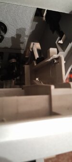

¿Que paso? 😃 usar cinta aislante o carrocero cada vez que meto o saco una cinta, es un poco ingorroso 😂.
Esta chapucera, no la invente yo, esto mismo y el mismo pibote que aproveche, estaba en una de las puertas de mi otra Aiwa.
Un técnico allá por el año 97, 98, me hizo esta chapucera y ha durado hasta el día de hoy, hasta que le quite el pibote para esta Aiwa que tengo en la actualidad 🙂.
Este "invento" seguro lo hubiera pensado yo sin saber ni ver la chapucera en mi otra Aiwa, pero bueno, mano de santo 😇 😂.
