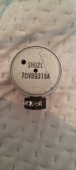

El motor que viene de serie estaba agarrotado, le eche lubricante al eje del mismo, mejoro el giro, pero a mitad vuelta de eje, aun ofrecía una pequeña resistencia.
Como leí año y años estos casos, pan para hoy y hambre para mañana, decidí colocar un motor que tenía de un despiece de una Aiwa sin auto reverse.
Estos días voy a mirar si decido volver a colocar el motor "original" y probar nuevamente.
Pero no se si será ese el problema y si girará bien el eje motor.

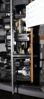

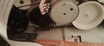

El problema está en que no tenes la experiencia y conocimientos en las reparaciones de este tipo de equipo, no son faciles, ya en su epoca no todo el mundo podía repararlos y dejarlos en optimas condiciones, sobre todo cuando se tiene un concepto erroneo de funcionamiento.
Hay muchas pruebas basicas de concepto que se tienen que aplica para ver de donde viene el problema, una de ellas es frenar el recolector de cinta, cuando se está escuchando la variación en la velocidad, si la variación cambia o se normaliza, es porque el embrague que tiene el recolector esta muy duro, o el rodillo no tiene buena tracción sobre la cinta.
Esta polea dentada es el embrague? O es la que tiene a la derecha que báscula de derecha a izquierda?
En las Akai identifique el embrague, este al ser otro mecanismo, tengo dudas.
    189.9 KB · Visitas: 3
El embrague forma parte del (nunca recuerdo su nombre técnico) "poste" que recoge/enrolla la cinta en su carrete. Lo que viene siendo el disco de fieltro junto al disco rígido y en ocasiones acompañados de un muelle o resorte.
También, dependiendo del tipo de mecánica, el mismo poste será movido por una polea con goma o dientes que forma parte o es activado por un embrague.
Desmonte esas 2 poleas, la blanca dentada y fija, que además cuando la freno un poco baja la velocidad de reproducción. En cuanto a la otra polea de la derecha basculante de color negra, la saca, limpie y la volví a colocar en su sitio. Saque el poste (recogedor) pero este gira con los dedos sin problemas.
Este poste recogedor, tiene detrás una polea dentada y ya estaba engrasada lo justo.
He vuelto a poner a grabar la misma cinta que al poco de enrollar el carrete de la misma, ya se notaba una bajada de velocidad tremenda.
Después comento resultados, gracias amigos.
