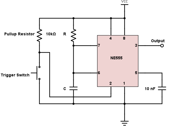

Me atrevo a decir que es un 555 en modo monostable , ya que su funcion es basica, depende la resistencia del potenciometro es la duracion del pulso que activa la etapa de potencia.
En caso que no la encuentres puedes fabricar una tarjeta electronica con un 555 sin problema, es algo basico.
