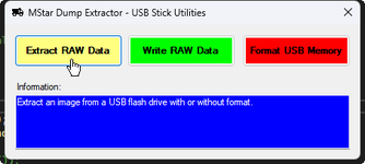

Avances de la versión 3.3
Ahora programaré usando procesos separados para reducir la sobre carga de la aplicación.
Me volví a meter en las API de Windows y el resultado me gustó. :)
Esto implica obtener derechos de administrador, pero es algo necesario para este tipo de acceso.
Voy lento pero tengo muchas aplicaciones en proceso y programo cuando tengo tiempo libre.
Actualización v3.3
1.- Se añadió la utilidad para grabar una memoria USB sin formato (RAW File System).
2.- Se añadió la utilidad para el formateo de unidades removibles (No importando el sistema de archivos).
Notas:
La función de extraer datos funciona en cualquier tipo de sistema de archivos, pero la función para grabar es exclusivamente para el formato RAW.
El formateo se puede realizar en modo exFAT, FAT, FAT32, NTFS y RAW (El que necesitamos en este caso).
Solo añadí tres opciones básicas: etiqueta del volumen, formato rápido y habilitar compresión.

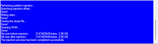

Actualización v3.5
.- Se agregó un inyector con el cual podemos insertar en el volcado de la e-MMC la partición que hemos modificado.
Esto es algo muy útil, ya que no necesitaremos ningún firmware original para crear un script de instalación.
Simplemente, extraemos las particiones del volcado, modificamos la necesaria y la inyectamos nuevamente al volcado.
El proceso que se realiza, ingresa la partición en el mismo offset en donde esta se extrajo, conservando el mismo tamaño.
¿Por qué quedará del mismo tamaño si estoy modificando la partición?
Porque al ser particiones Ext4, se cuenta con un espacio extra o libre.
Así que mientras este espacio no se supere, la partición podrá ser regenerada e inyectada nuevamente, exactamente con el mismo tamaño.
Si la partición no cuenta con el espacio libre suficiente, e ingresamos archivos que lo superen, la partición no será inyectada y se notificará con un mensaje.
Paso a explicar su uso...
Para acceder a esta nueva utilidad, debemos presionar el botón: ImageInjectorButton.jpg
Nos aparecerá la ventana del Inyector...
1.- Seleccionar el volcado de la e-MMC "Extracted RAW e-MMC Image".
2.- Seleccionar la partición original extraída "Original Ext4 Image (Only for get information)".
3.- Seleccionar el directorio con los archivos modificados "Directory with Extracted Files".
Nota: por defecto este directorio se establece automáticamente y será necesario verificar que la ruta sea correcta.
Si no es correcta, se notificará con un mensaje.
4.- Establecer el offset de inyección "Injection Offset (Hex)".
El offset lo debemos obtener del archivo "part_info.txt" que se genera tras la extracción de las particiones del volcado de la e-MMC.
Se encuentra en la sección: "First block"
Ejemplo:
Lo seleccionado es el offset que debemos establecer y que corresponde a la partición a inyectar.
El programa se encargará de convertir este offset al del bloque en el volcado.
Ya establecidos los datos correctos, se puede proceder con la inyección de la partición.
Resultado:
Importante:
El programa no crea copia de seguridad del volcado, así que deben tener un respaldo por si se llegan a equivocar con los datos ingresados.
El inyector solo trabaja con particiones Ext4.
Para acceder a esta nueva utilidad, debemos presionar el botón: Ver el archivo adjunto 317522
Resultado:
Importante:
