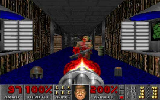

Inicialmente las texturas en los juegos no eran mas que imágenes pegadas en los poligonos que conformaban el escenario o entidad
(Doom 1)

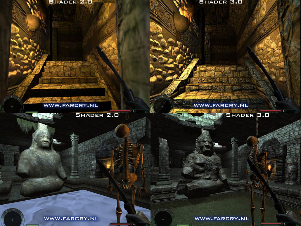

En estos casos, cuando el diseñador quería crear una textura, sabiendo que la luz provenía desde arriba, podía crear la textura con la sombra hacia abajo.
Evidentemente, al mejorar la tecnología de iluminación, y al comenzar con las luces dinámicas, los diseñadores se encontraban con que las texturas deberían de poder interactuar con las luces. De esta forma, además de brindar realismo, lograrían trabajar menos a la hora de crear texturas.
Esto llevo a diseñar el Pixel shader:
(far cry 1)
Podemos apreciar que con la tecnología pixel Shader, las texturas creaban sus propios "huecos" que generarían sombras.
En estas imagenes el progreso parece inmenso, pero si el jugador se acerca a la textura, vería de perfil que es todo liso. Este "efecto optico" solo funciona cuando se ven a las texturas de frente.

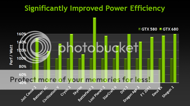

El GPU GeForce 680 está hecho con 3.54 billones de transistores. Completamente diseñado para el rendimiento óptimo por Watt.
Sin embargo, lo que benefició a la mayoría es la eficiencia energética, en comparación de SM en Fermi, SMX dobla el rendimiento por Watt. Dicho de otro modo, por cada Watt de potencia, SMX en Kepler ofrece el doble de potencia de procesamiento que SM en Fermi. y esto medido "Manzanas con Manzanas" en el mismo proceso de manufactura. Imagine un bombillo convencional de 50W ofreciendo el brillo de uno de 100W. Así es el rendimiento de Kepler mientras se juega.
La GPU GeForce 680GTX es significativamente más eficiente que su predecesora. Para los jugadores, esto se traduce en una experiencia de juego más silenciosa, fría y energéticamente eficiente.
El beneficio de esta mejora energética es más obvia cuando instala una GeForce GTX 680 en su sistema. Si ha utilizado alguna otra tarjeta de video High-End, sabrá que necesita un conector PCI-E de 8Pines y otro de 6Pines. Con la GTX680 solo se necesitan un par de conectores PCI-E de 6Pines. Esto es a causa de que la tarjeta solo consume 195W, en comparación de los 244W en la GTX580. Como cuando un luchador de peso medio lucha con un peso pesado, con la GeForce GTX680

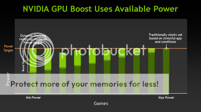

GPU Boost
SMX duplicó el rendimiento por Watt, pero ¿Por que la GPU no usa toda su capacidad de potencia. Volvamos a la analogía del bombillo. A veces un bombillo de 100W puede trabajar con 90W ¿o 80W?. Así es como exactamente funcionan las GPU hoy en día.
La razón para esto muy simple (y linda). Como en los bombillos, las GPU están diseñabas para operar bajo cierta potencia. Este número es llamado "Punto de diseño térmico" o TDP por sus siglas en inglés. Para una GPU High-End la TDP ronda los 250W. Puede interpretar este número como: Un sistema de enfriamiento tiene que sacar 250W de calor de la GPU. Si éste superara el límite por un periodo de tiempo extendido, la GPU es forzada a bajar su velocidad de reloj para prevenir un sobrecalentamiento. Esto no quiere decir que para ofrecer el máximo rendimiento, la GPU tiene que operar cerca de su TDP pero sin exceder éste.
En la realidad, las GPU's raramente sobrepasan su TDP, incluso en los juegos 3D más exigentes. Esto es a causa de que los juegos consumen diferentes cantidades de energía y la TDP de la GPU se mide en el peor de los casos. Juegos como Battlefiel3 (Trollfield3*) o Crysis2 consumen menos energía que la TDP máxima. Solo algunos Benchmarks (Comparativas) la GPU es llevada hasta el límite del TDP.
Por ejemplo, se puede decir que una GPU tiene un TDP de 200W. Pero solo en el peor de los casos consumirá 200W de potencia. Usted puede estar jugando Battlefield3 y consumir solo 150W. En teoría la GPU trabajaría en un área de operación segura inclusive a mayores velocidades de reloj en la tolerancia disponible. Pero, como no se conoce el consumo de potencia exigido por la aplicación, se usa una velocidad de reloj más conservadora. Solo cuando finaliza el juego se reduce la velocidad de reloj en el entorno de escritorio.
El GPU Boost cambia todo esto. En lugar de que la GPU a determinada velocidad de reloj en las aplicaciones más demandantes, GPU Boost automáticamente ajusta la frecuencia de reloj basados en el consumo de poder de la aplicación que se corre en ese momento. En Blattefield3 por ejemplo, en lugar de tener el tope en 150W y sacar más rendimiento de éste, GPU Boost dinámicamente aumenta la velocidad de reloj para aprovechar la tolerancia extra de potencia disponible.
Diferentes juegos utilizan determinadas cantidades de energía. GPU Boost monitorea en tiempo real el consumo de potencia e incrementa la velocidad de reloj cuando hay tolerancia disponible.

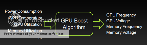

Lo más importante a entender de GPU Boost es que trabaja en tiempo real, monitoreando el Hardware, lo opuesto a los perfiles creados por software. Es un algoritmo que se encarga de buscar cual es la frecuencia y el voltaje adecuados en determinado tiempo. Esto se hace con la medida de parámetros como la temperatura de la GPU, la utilización del Hardware y el consumo de potencia. Dependiendo de estas condiciones, se puede ajustar la velocidad de reloj y el voltaje para sacar el máximo rendimiento dentro de la TDP. Como todo esto es monitoreado en tiempo real e implementado en el Hardware, GPU Boost no requiere de perfiles de aplicación. Cuando un nuevo juego aparece, no habrá que actualizar perfiles ni Drives, simplemente GPU Boost "Trabajará".
El algoritmo de GPU Boost toma una variedad de parámetros de funcionamiento y envía la frecuencia y el voltaje óptimos al GPU. No altera la frecuencia de memoria o voltaje, pero tiene la capacidad de hacerlo.

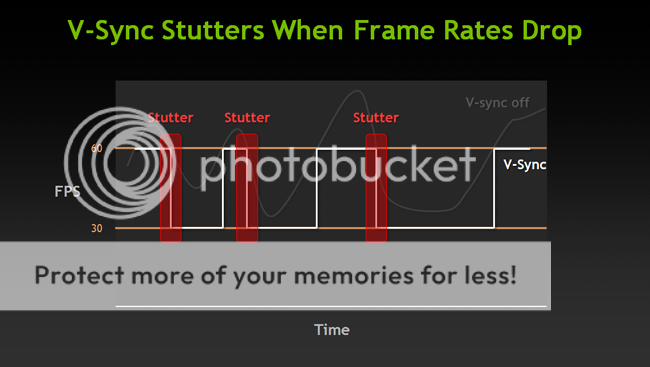

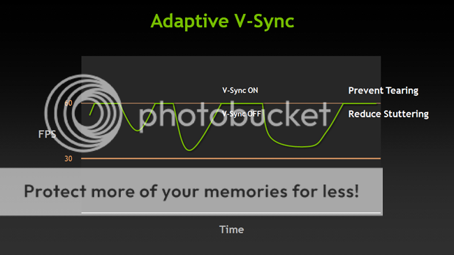

La sincronía vertical (V-Sync) es la manera tradicional de remediar esto. Pero muchos jugadores saben que el principal problema con el V-Sync es que cuando la tasa de fotogramas cae por debajo de la tasa de refresco del monitor (normalmente 60 fps), el framerate baja de manera desproporcionada. Por ejemplo, una caída ligera del framerate por debajo de 60fps resulta en caídas de fps a 30fps. Esto sucede porque el refresco de los monitores es fijo (aunque una pantalla LCD no tiene esta limitación, la GPU debe tratarlo como un CRT para mantener la compatibilidad hacia atrás) y V-Sync obliga a la GPU a esperar a la siguiente actualización antes de actualizar la pantalla con una nueva imagen. Esto se traduce en una inestabilidad notable cuando el framerate va por debajo de 60 imágenes por segundo, aunque sólo sea momentáneamente.
Cuando la sincronía vertical es activada y el framerate cae por debajo de la tasa de refresco del monitor el framerate se altera causando inestabilidad.
Con el lanzamiento de los Drivers NVIDIA 300, estamos introduciendo una nueva opción en el panel de control denominado V-Sync adaptativo. V-Sync adaptativo combina los beneficios de V-Sync, minimizando sus inconvenientes. Con V-Sync adaptativo, V-Sync sólo se habilita cuando la tasa de fotogramas es superior a la tasa de refresco del monitor. Cuando la tasa de fotogramas cae por debajo de esta tasa, V-Sync se desactiva automáticamente, reduciendo al mínimo la inestabilidad en los juegos.
El V-Sync Adaptivo dinámicamente enciende y apaga V-Sync para obtener un framerate estable.
Al encender y apagar de forma dinámica V-Sync basados en el rendimiento del juego, V-Sync adaptivo hace que V-Sync sea una opción mucho más atractiva, especialmente para los jugadores que ponen mucha importancia a la tasa de fotogramas suave.

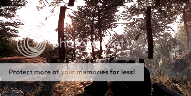

Nada arruina mejor una experiencia de juego hermosa como lo hacen los bordes dentados. Este efecto hace que líneas rectas se vean torcidas generando distraccióncuando la cámara está en movimiento. La corrección para el efecto dentado es anti-aliasing, pero el método actual de hacer anti-aliasing es muy costoso para mantener altas velocidades de fotogramas. Para empeorar las cosas, su eficacia en la eliminación de bordes dentados ha disminuido en los motores de juego modernos.
Casi todos los juegos hacen uso de una forma de anti-aliasing llamada "multi-muestra de anti-aliasing" (MSAA). MSAA renderiza la imagen a una resolución muy alta luego baja las muestras de la imagen para reducir la apariencia de aliasing. El principal problema con esto es la técnica es que requiere una enorme cantidad de memoria de vídeo. Por ejemplo, 4x MSAA requiere cuatro veces la memoria de vídeo de la prestación estándar. En la práctica, muchos de los jugadores se ven obligados a desactivar MSAA con el fin de mantener un rendimiento razonable.

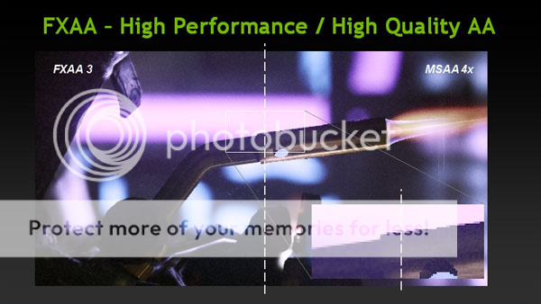

FXAA es una nueva forma de realizar el suavizado de líneas que es rápido, eficaz y optimizado para los motores de juego modernos. En lugar de hacer todo a cuatro veces la resolución, FXAA recoge los bordes basado en un marco de cuadros en detección de contraste. Entonces, suaviza los bordes en función de su gradiente. Todo esto, como un ligero proceso de sombreado post-procesado.
FXAA no solamente es más rápido que 4XMSAA si no que también produce más calidad de imagen en motores de juegos que usan post-procesado extensivo. Click Aquí para una comparación interactiva.
FXAA produce bordes más suaves. Pero a diferencia de 4xMSAA, que no consume memoria adicional y corre casi tan rápido como sin antialiasing. FXAA tiene la ventaja añadida de que funciona en la geometría transparente como el follaje y ayuda a reducir el sombreado basado en suavizado que a menudo aparece en materiales brillantes.

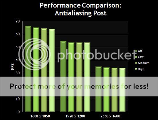

Comparación del rendimiento del MSAA (Antialiasing Diferido Vs. FXAA (Antialiasing Post) en Battefield3.
Mientras FXAA está disponible en un puñado de juegos de hoy en día, el Driver 300 lo ha integrado en el panel de control. Esto significa que usted será capaz de usarlo en cientos de juegos, incluso los títulos heredados que no son compatibles con anti-aliasing.

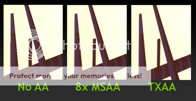

Con Kepler, NVIDIA ha inventado un modo de calidad "AA" mayor llamado TXAA diseñado para la integración directa en los motores de juego. TXAA combina la potencia bruta de MSAA con sofisticados "Filtros Resolve" similares a los usados en las películas GC. En adición, TXAA también puede fluctuar puntos de muestreo entre cuadros de calidad aún mayor.
TXAA está disponible en 2 modos. TXAA1 y TXAA2. El primer modo ofrece calidad visual 8xMSAA con un rendimiento de 2xMSAA y el último ofrece calidad de imagen superior a 8xMSAA con un coste de rendimiento similar a 4xMSAA.
TXAA2 funciona de manera similar a 4xMSAA pero ofrece resultados de mayor calidad que 8xMSAA.
Al igual que nuestra tecnología FXAA, TXAA se integró por primera vez directamente en el motor del juego. Los siguientes juegos, motores, y desarrolladores se han comprometido a ofrecer apoyo a TXAA: MechWarrior en línea, Secret World, EVE Online, Frontera 2, Unreal Engine 4, BitSquid, Slant Six Games y Crytek.

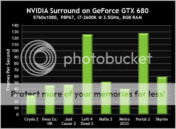

No hay nada tan emocionante como jugar tus juegos favoritos a través de tres monitores. En 5760 x 1080, el campo expandido de vista activa completamente visión periférica y proporciona una súper experiencia de inmersión en las carreras y simuladores de vuelo. Anteriormente, dos GPUs de NVIDIA están obligados a soportar tres monitores. Kepler ahora puede darle poder a tres monitores con una sola tarjeta y jugar con la tecnología NVIDIA Surround, con la opción de un monitor frontal para navegación Web o IM.
Kris Rey de NVIDIA jugando Skyrim a través de tres monitores referenciando la guía de optimización de Skyrim en GeForce.com
Cuando se introdujeron por primera vez los arreglos de 3 monitores su costo era prohibitivo. Hoy en día se pueden adquirir pantallas de alta definición por menos de $150USD. Partiendo de un solo monitor, le cuesta menos de $ 300 para configurar un sistema envolvente como el de arriba (menos el panel de accesorios). Y con una GeForce GTX 680, usted puede hacerlo desde sólo una sola tarjeta gráfica.
Un solo GPU GeForce GTX680 es capaz de correr de hoy en día a través de tres monitores 1080p. Para los títulos más demandantes, SLI es recomendado.
Ajustes de Calidad
  • Crysis , 30.33FPS: Actualización UltraDirectX11 instalada. textura de alta definición
  • activadas, detalle de nivel extremo
  • Deus Ex: Human Revolution, 46.20FPS: Los ajustes más altos, Tesellation activada, FXAA alta activada.
  • Just Cause 2, 46.60FPS: Ajustes máximos, Agua por CUDA activada, 4xMSAA, 16xAF
  • Left 4 Dead 2, 126.10FPS: Ajustes máximos, 4xMSAA, 16xAF.
  • Mafia 2, 51.35FPS: Ajustes máximos, PhysX media activada, AA activada, AF activada.
  • Metro 2033, 40.72FPS: DirectX11 activada, Profuncidad de campo desactivada, Tessellation activada, PhysX desactivada, 4xMSAA, 16xAF. (Todavía acá se la suda)
  • Portal 2, 127.90FPS: Ajustes máxímos, 4xMSAA, 16xAF.
  • The Elder Scrolls V: Skyrim, 59.55FPS: Ultra Preset, Paquete de texturas de alta resolicuón Bethesda, indoor cave scene.

Queríamos que el Gaming no solo fuera rápido, si no también suave. FXAA y el nuevo TXAA hace ambas cosas. Juegos con bordes super lisos, sin pasar el límite del rendimiento.
V-Sync Adaptivo mejora una característica que muchos jugadores jurarían por ella. Ahora puedes jugar con V-sync activado y no preocuparse por caídas bruscas de velocidad de fotogramas.
