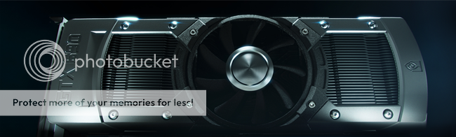

Rendimiento Perfecto: Introduciendo la GeForce GTX 690
April 28th, 2012
By James Wang
Cuando nVidia empezó a construir la GPU Kepler hace más de 4 años, el principal objetivo era la eficiencia energética. Encontramos que los procesadores fueron limitando la cantidad de energía que podían consumir y disipar. La única manera de mejorar el rendimiento era hacer más trabajo con la misma cantidad de energía.
Ese fue nuestro objetivo con Kepler, y cuando la GeForce GTX680 fue lanzada, enseguida fue alabada por los críticos, no solo gracias a su récord de rendimiento, si no también por su increíble eficiencia energética.
Bjorn3D, un sitio web que ha puesto a prueba las tarjetas gráficas desde la época de Voodoo, lo resumió muy bien cuando dijo: "No sólo es la GPU Nvidia GeForce GTX 680 más rápida, si no es también la más eficiente energéticamente y silenciosa que hemos probado aquí en Bjorn3D ".
Mientras que la eficiencia de energía es importante para el alto rendimiento de tarjetas gráficas, se convierte en fundamental en la construcción de una tarjeta gráfica Dual-GPU. Aquí, dos GPUs deben competir por una cantidad finita de energía, refrigeración y espacio disponible. Y es aquí donde Kepler brilla más.

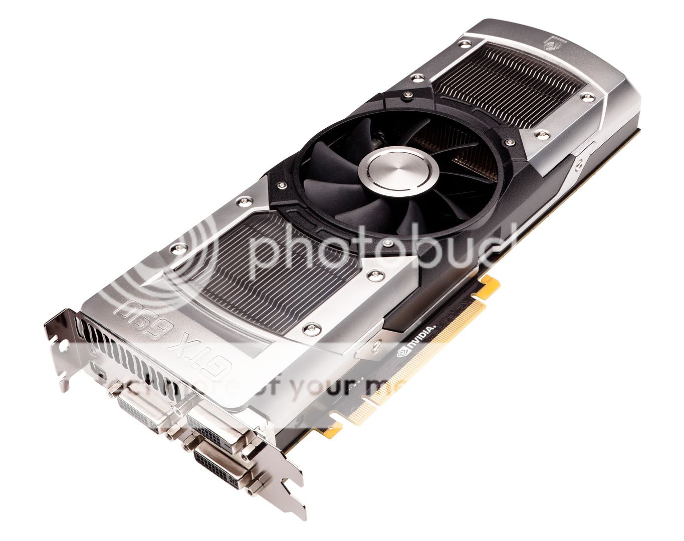

La nueva GeForce GTX690 es la tarjeta gráfica insignia de nVidia. Propulsada por 2 GPU's Kepler, es igualmente tanto un marcador de records en rendimiento 3D como increíblemente eficiente. De hecho, el rendimiento de la GeForce 690GTX es casi idéntico a un SLI de GTX680, pero con un consumo de energía menor y una mejora notable en el ruido.
No contentos con ofrecer rendimiento bruto, nuestros ingenieros dieron un paso más. Desde el Ferrari F12 Berlinetta hasta el altavoz Nautilus de B&W, el Buque Insignia de cualquier categoría de producto es, invariablemente, tanto sobre la forma como se trata de la función. Con la GeForce GTX 690, nuestros ingenieros y diseñadores industriales se propuso crear una nueva estética visual para expresar el poder puro y bruto, sin concesiones de una tarjeta gráfica Dual-GPU Kepler.
El diseño industrial de la GeForce GTX 690 es un reflejo directo de lo que está por debajo de la cubierta: dos GPUs de Kepler, gran potencia gráfica, y un producto con una longevidad excepcional. Visualmente, el diseño va paralelo a un bloque de motor de F1, con su aspecto de metal en bruto con las aletas expuestas.
La placa frontal se compone de dos materiales diferentes. El marco exterior es de aluminio fundido con recubrimiento de cromo trivalente, dando al borde de un acabado mate duradero. El alojamiento del ventilador central se crea a partir de aleación de magnesio moldeado por inyección. Las aleaciones de magnesio se utilizan en la industria automotriz y aeroespacial (incluyendo los motores de la Bugatti Veyron y el Raptor F-22) por su peso ligero, excelente disipador y propiedades aislantes acústicas. Para crear las geometrías complejas requeridas para la caja del ventilador, se utilizó una forma de moldeo por inyección llamado Thixomolding, en el que la aleación de magnesio líquido se inyecta en un molde. Esto nos permite crear geometrías finas y con un corte ajustado, perfectamente acoplados.

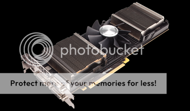

La GeForce GTX690 se mantiene refrigerada gracias a un par de cámaras de vapor a medida. A diferencia de los disipadores de calor convencionales por convención, las cámaras de vapor aprovechan la gran conducción de calor por evaporación. Dentro de cada cámara, se encuentra una pequeña cantidad de agua purificada. Cuando el GPU eleva la temperatura, el agua se evapora, llevando fuera el calor del proceso. Cuando el calor llega a la parte superior, las finas aletas disipadoras enfrían de nuevo el agua y se condensa, repitiendo el proceso. Es similar a un formato en miniatura de refrigeración por agua pero, debido a que el líquido es totalmente autónomo, no hay necesidad de tuberías y tampoco posibilidad de fugas.
Hay un ventilador montado en el centro axial para llevarse el aire arriba. Cuanto menos flujo de aire, menor es la emisión de ruido. Aquí, nuestros ingenieros han dedicado un esfuerzo considerable a optimizar el disipador y el ángulo con el cual llegue el. La zona directamente por debajo del ventilador está tallada para crear flujos de aire suaves y todos los componentes por debajo del ventilador son de perfil bajo para no causar turbulencia u obstruir el flujo de aire. Nuestros ingenieros acústicos también afinaron el software de control del ventilador para que los cambios en la velocidad del ventilador ocurrieron gradualmente en lugar de a pasos discretos.
La suma total de estos esfuerzos es, no sólo en el nivel de ruido más bajo, sino que también un ruido menos perceptible. Al eliminar turbulencias en el diseño, sonidos de alta frecuencia se eliminan. Cuando uno escucha el ventilador solo, es totalmente silencioso y suave.

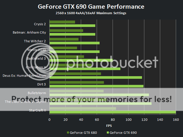

En rendimiento en los juegos, la GeForce GTX 690 es nada menos que espectacular, jugando casi todos los juegos de hoy en detalles máximos con poco esfuerzo. Para desafiarla de verdad , conecta tres monitores y juega a tus juegos favoritos a 5760 x 1080, en NVIDIA Surround, o mejor aún, con la tecnología NVIDIA 3D Vision Surround.
En estos juegos, la GeForce GTX690 es cerca del 75% más rápida que la GeForce GTX680
En Battlefield 3, a 2560 x 1600 con todos los detalles al máximo, la velocidad de fotogramas supera a los 120 FPS. Crysis 2 va apenas por debajo de 100 FPS. Y en el juego más exigente, Metro 2033, la el Quad SLI logra hasta unos 56 FPS.

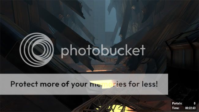

NVIDIA FXAA y sincronización vertical adaptativa, dos tecnologías que hemos introducido en la GeForce GTX 680 en el momento de su lanzamiento, se muestran aún más útil en la GeForce GTX 690.
Juegos a altas resoluciones, especialmente en NVIDIA Surround, consumen una gran cantidad de memoria. MSAA tradicional, que normalmente consume 4 veces la memoria, se muestra poco eficiente. FXAA, por otro lado, no consume memoria adicional y logra comparable, si no mejor resultados, lo que permite juego a altas resoluciones con suavizado de bordes activado.
FXAA en Portal 2. Click Aquí para ver una comparación con Zoom de 4xMSAA Vs. FXAA.
