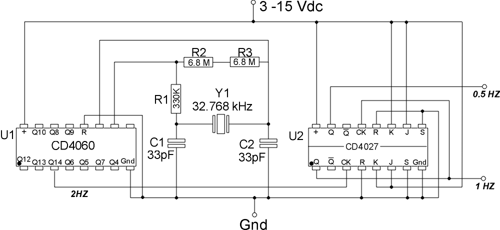

Oscilador de 1Hz con CD4060 y cuarzo
no encontre ningun integrado que me divida por 2e15 como mencionas me podrias decir cual es el integrado que tengo que usar
Mira este esquema
en ese esquema dice que sale 2hz cuando en realidad son 2.000hz porque esta dividiendo 32.768khz por 2e14 osea (16384) luego introduce esa señal al ci 4027 que no es mas que un flip/flop doble y saca 1hz y 0.5 hz que en realidad son 1000hz y 500hz, todos se estan olvidando que la frecuencia del cristal es 32.768khz osea 32.768.000hz

Buenas tardes cfbsanz.
Te equivocas.
Quizás el error viene de forma de interpretar la escritura de los números no enteros...
Por ejemplo 32,768Khz o 32.768Khz.
El Primer caso 32 coma 768Khz sería Treinta y dos mil setecientos sesenta y ocho Hercios.
El Segundo caso 32 punto 768Khz sería Treinta y dos mil setecientos sesenta y ocho Kilo Hercios.
Por lógica se deduce que tienen que ser 32 coma 768 Kilo Hercios ya que el 4060 no responderia a la frecuencia de 32.768Khz o lo que es lo mismo 32,768Mhz
En el ejemplo, la frecuencia de salida del 4060 son 2Hz.

muy buena info es similar al esquema que propone fogonazo mas arriba. pregunta: que diferencia hay en usar un 4013 como vos indicas o un 4027 como se ve en el otro esquema, por lo que estuve leyendo los 2 son dual flip/flop.

los capacitores que van en este esquema son electroliticos? no le veo el signo positivo o son absolutos, los que no tienen polarizacion, como los pido en la casa de electronica, perdon por mi ignorancia
Buenas tardes cfabsanc.
En ambos casos se emplea Flip Flop para dividir por 2.
En un caso, 4013 se emplea un Flip Flop tipo "D" y en el otro caso, se hace lo mismo pero con un 4027 que es un Flip Flop tipo "JK".
Analíza ambos circuitos y verás las diferencias.
Los Condensadores C1 y C2 son de 33pF por lo que tienen que ser cerámicos (no hay Condensadores Electrolíticos de un valor tan bajo)
