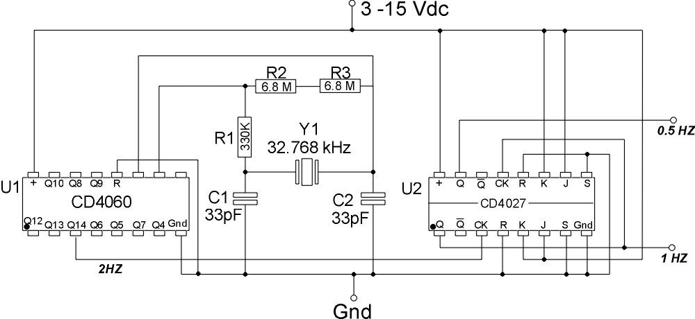

Muchas gracias a migelus y a darkbytes por sus respuestas, he aprendido mucho sobre divisores y osciladores. Retomando lo del 4060 tengo varios, pero no sé qué circuito armar para probarlos ( que no sea un oscilador con cristal), encontré este circuito y quiero ver si serviría para dar 1 Hz con el respectivo flip flop
Muchas gracias, espero no molestarlos con tantas preguntas
Buenos días JorgeElectronica.
Ese circuito que has posteado es un Oscilador basado en un 4060 y elementos R/C por lo que su estabilidad, para ser utilizado un Reloj. será muy deficiente (recuerda lo del palo de escoba :cry:)
En cuanto a lo de utilizar un LM3909, los resultados serán igualmente erráticos.
Lo de utilizar el Cuarzo de 32,768 KHz es la mejor opción, inténtalo.
Sal U2

Yo realicé éste circuito varias veces y no me funcionaba, no encontraba errores en el montaje. Para descartar posibles fallas, desconecté el cristal del pin 11 del 4060 y conecté un oscilador externo (puede hacerse con un 555), de ésta manera obtuve salida de pulsos en el pin 3 (visualizándolos con un led conectado a esta salida). La falla radicaba en el voltaje de alimentación... Al parecer el cristal presentaba problemas de oscilación cuando era alimentado a 12 Volts. Al energizar el circuito a 6 Volts obtenía las pulsaciones correspondientes a cada salida del 4060, y muy estables.
El cristal no puede presentar problemas si con alguna tensión funciona el circuito.
La posible causa de tal comportamiento puede ser la carga presentada por el oscilador y las capacidades involucradas junto con las características propias del cristal usado en sí.
Un cristal puede ser de la misma frecuencia de resonancia y tener distintas características para su normal funcionamiento por eso al encargar el tallado de un determinado cristal se debe especificar un montón de parámetros importantísimos a parte de la frecuencia de resonancia.
Podría empezar por el tipo de la capsula, temperatura de trabajo en caso de ser para usar en camara termica, capacidad interlectrodica, tipo de resosnancia(serie, paralelo), capacidad de carga del oscilador, tipo de oscilador(fundamental, armónico sobretono, etc) y no se si me quedo alguna otra más en el tintero.
Ric.
Hola a todos , jo tuve un problema de starter o sea lo iniciar las debidas oscilaciones cuando energizado un circuito enpleyando lo CI CD4060 mas un cristal de 8 MHz .
En la epoca fue tentado de todo para resolver ese problema y nada , pero al acaso descobri que cuando alimentado con 15V sienpre partia de premera sin fallar una unica ves (antes era alimentado con 12V).
Haora cuanto al problema que tenemos aca jo personalmente tentaria canbiar al azar lo valor del resistor "R1" (330K) de modo tentar resolver lo problema.
Quizaz lo cristal enpleyado si queda meo "preguiçoso" o estafado.
!Suerte !.
