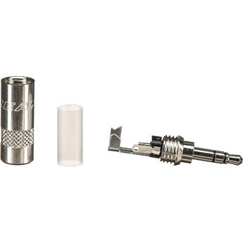

como se conectan las bananas que van a la tarjeta de sonido? es decir los conectores de 3 patillas a que patillas de las bananas van conectadas? no lo encuentro por ningun lado.
Gracias y saludos
Lo más fácil es medir continuidad entre las patas traseras y las secciones delanteras del conector para ver cuales corresponden.
Las 2 primeras secciones (partiendo desde la punta del conector) corresponden a los 2 canales (Izquierdo y Derecho) y en la parte trasera son las patillas cortas que están en ambos costados.
La última sección (la más larga) corresponde a la masa y es la patilla trasera más larga, ahí soldás la malla del cable.
Cualquier duda medís continuidad y sacás cual es cual.
eso lo se quiero saber a que franaj va conectado el cabel de cada patilla de los conectores triples
EDIT
Ah es fácil.. fijate en el conector "SalidaSeñalAMedir", hay 2 pines que se conectan a los diodos limitadores, ellos serían los que tenés que soldar en las patillas del canal derecho e izquierdo del conector plug estéreo. El 3º pin (el de abajo) se conecta a masa.
da igual el orden? es decir los de diodos esos que dices a cualquier canal derecho o izquierdo o en algun orden?
