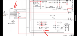

Gracias por responder, acá subí el esquema del que hablé , ya estuve con el esquemático del equipo , revisé todos los opto de la fuente están todos bien , lo que me olvidé de comentar es que el mip2f2 como no tenían en la casa de electrónica le puse un mip2h2 , pero no creí relevante comentarlo ya que el transformadorcito de los 3,3 V está funcionando , por eso creí que el mip2h2 funciona bien (eso creo).

Bueno, les cuento : coloqué dos fuentes externas para suplantar el voltaje de los 3,3 y de los 18 V y la fuente arrancó , eso indica que el strx funciona , ahora mi pregunta es el mip2f2 que controla el transformadorcito que maneja esos dos voltajes , puede influir en su rendimiento ? O sea que el mip2f2 le haga levantar mas tensión que el mip2h2 ? , o será que está dañado el transformadorcito ? Gracias.
Yo tengo el mismo problema, pero a diferencia del OP es que yo si cuento con los Voltajes de 18Vcc para el pin 4 del STRX6769.
Tambien el de "Sys3.3" de 3.3v que viene del D5896 pero no arranca la desdichada fuente.
Ojo: Ya tiene Jumper entre el pin 2 "SYS3.3" y Pin 9 "PCONT" del CN5802.
Fue removida de un panasonic AKX-50 que estaba funcionando o al menos parcialmente ya que la tarjeta Jupiter estaba dañada e impedia arrancar solo mostrando un led Azul en la perilla de volumen. Todos los voltajes estaban prensentes antes de ser removida pero duro años aguardada y ahora que la necesito no Funciona...
Si alguen sabe como debe de medir el STRX fuera el board en escala de diodos le estaria agradecido.....

Actualización :
Ya pude hacer que arranque. Fue muy sencillo.
Hay que colocar una resistencia de 180k o cualquier valor que se le aproxime, dicha resistencia debe de estar entre los pines 4 y 6 del STR para que oscile y arranque .
Muy mal, estás modificando el Feedback, y no va a poder regular con normalidad, mejor envía una señal de 5V al transistor Q5803 señalado por medio del conector CN5802 en el pin 11, marcado como AMP_BP.
Si no tienes como, entonces unes emisor y colector de dicho transistor.
PD: Aunque viendo mejor el diagrama, tengo mis dudas que esa zona este correctamente dibujada, ya que el "switch" está solamente colocando varias resistencias de 470 Ohms desde la tensión de entrada positiva (+30Vcc) a masa...🤔

Yo pense lo mismo, lo tome de una bitacora de mi tio QEDP y lo aplique con este. Dicha moficacion era de un chasis de TV.....Sobre la modificacion lo hare en unos dias cuando este mas libre y dedicarle tiempo, al menos ya se que el STR funciona, pues por estos rumbos (Mexico) anda en MX$200 algo asi como US$10.
Tambien lo habia pensado. ya que estoy redibujando el diagrama, basandome en ese chasis de TV y en el diagrama interno del STR para usar el transformador que trae este panasonic y este es el resultado. Aunque no me convence mucho la parte del optoacoplador, quiero modificarla y poner el zener de referencia que lleva el panasonic.

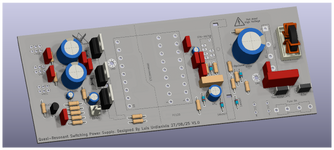

Ayer me dio algo de inspiracion, este es el resultado del diseño preliminar.
Voy a fabricarlo de manera artesanal con un colega ya que no tengo tiempo o llego bien cansado del trabajo como para meterle al taladro;
Lo mandaria a JLCPCB para mejores acabados, pero en mi pais hay un tema con las aduanas, cobro de impuestos que esta fuera de control, mas si vienen de china....
Se que a muchos les va a gustar ya que muchas fuentes de panasonic se van al desguesadero, sin saber que hay potencial en ello....
tambien porque no hay muchas fuentes por ahi con STR-X para DIY
P.D. Gracias por los consejos, fueron de mucha ayuda. Estoy seguro que a alguien le servira.

Hola.
M
uy buenas a los compañeros del Foro, me llamo la mucho el tema del hilo ya que yo siento mucha fascinación por las fuente de alimentación conmutada por lo que le eche un ojo al diagrama que se encuentra en el comentario 17.
P
ero hay una errata muy grave que hay que tener en cuenta, se encuentra entre las conexiones de la alimentación auxiliar del STRX y el que el voltaje ya rectificado del bobinado auxiliar que debería llegar a el pin 4 ósea VCC.
P
ero en el diagrama esta antes de la resistencia de arranque de 220K, quedando la fuente auxiliar expuesta al voltaje alterno de la red.
