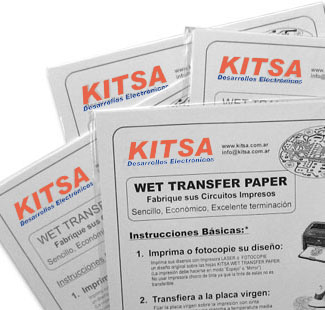

bueno creo que aqui es el tema correcto para preguntar (el que busca encuentra) alguien sabe si el papel transfer que se usa con tinta de sublimacion sirve para hacer pcb's pero en vez de usar tinta de sublimacion se utiliza toner o imresora laser, lo que pasa es que estoy apunto de comprar un paquete de 200 hojas y quiero saber si me serviran si no para no comprarlas.
Hola, yo uso con excelentes resultados papel fotográfico de cualquier marca pero mate y de unos 100 gramos (así se pide en cualquier lugar del mundo). Ya lo he explicado muchas veces en el foro.
He probado de todo, pero lo mejor y mas barato es ese papel.
El secreto está en la copia del laser: debe ser bien cubierto todo sin lugares grises. lamentablemente en las fotocopiadoras usan cualquier toner con tal de que sea mas barato.
OJO!! No hacer fotocopia, hacer copia con un pendrive o cdrom. Ese mismo papel es el que comercializan como WET transfer, pero el fotográfico es mucho mas barato y se consigue en cualquier comercio de computación. Cuidado con el,planchado: hay que tomarle la mano.
Suerte a todos.

Hola ! , quisiera saber donde puedo conseguir el papel "transfer" para realizar circuitos impresos .
Les comento que soy de argentina y en las casas de electronica ese " Prees and Peel Blue " ni lo conocen ...
Como lo puedo conseguir ? en donde ? como se llama ??
Gracias desde ya !
Bueno por donde vivo (Perù) lo màs fàcil es el metodo del planchado y el papel que se usa le dicen papel cuchet aunque otros le dicen cruchet bueno la cosa que lo encuentras en donde hacen placas o imprentas.Saludos
