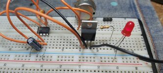

Consulta, conectar un mosfet al lm555, la conexión va directa al integrado o es conveniente colocar una resistencia?

Hay mosfet que necesitan mas de 7V de tensión Vgs para conducir "decentemente" por lo que como ya te adelantaron dependerá del elegido.
Si realmente quieres ayuda debes dar todo los datos con lujo de detalles porque eso de "espiar por el ojo de la cerradura" no se da muy bien para ver todo el panorama y poder responderte certeramente por más que uno ponga todo lo que sabe.

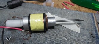

Todavía ni yo sé muy bien cómo lo voy hacer, es bastante complicado manejar la bobina, tengo que hacer oscilar un imán de neodimio dentro de una bobina de no más de 40 mm de ancho con un diámetro de 28 mm se bobina en 2 partes , usa una frecuencia de 1 a 120 hz y una tensión de 7 a 12 volt, tiene que tener fuerza cuando empuje el perno que mueve la punta que graba, he probado muchas formas y todas calientan demasiado o no tienen fuerza, con los datos que me fueron pasando voy aprendiendo a mejorar el prototipo, gracias saludos

Así la primera bobina, alambre 0.50 mm 250 vueltas
Motor voice coil, ahí me pasaron por donde buscar motor voice coil

Hola, sigo trabajando con la bobina bastante difícil, hice otra en aluminio para que disipará calor pero calienta y tiene poca fuerza, la alimento con 12 volt después de 5 minutos está que no se puede agarrar

Muy bonito hasta que te das cuenta que el cilindro de aluminio que pusiste no es mas que un hermoso y gigante cortocircuito para la pobre bobina.
Cambialo por algo plástico o que al menos seas permeable al campo magnético (Ni metálico).
Creo que no estás también tomando en cuenta la corriente.
Digamos que la bobina mide unos 4 Ohms.
Ahora la fórmula dice.
V=IxR
Decimos que I=V/R
I=12v/4 ohms
I=3A
Y eso siendo optimista de que esa bobina mide 4 Ohms.
Debes medir esa bobina y ver qué resistencia interna tiene.
Por eso se calienta por que puede que necesite más resistencia interna.
Más vueltas, más inductancia, más resistencia interna, más fuerza.
Por ley de termodinámica, la energía no se pierde, se transforma. Si lo que esta adentro de la bobina es metálico puede pasar dos cosas, la energía se transforma en movimiento (el interior metálico se mueve) o, si esta fijo, se crea un campo magnético opuesto que se "pelea" con el que generas y se termina convirtiendo en calor (Si es que este ultimo esta en corto).
Lo que acabas de crear ahí no es mas que un transformador con una espira en corto de secundario.
Lo que vaya adentro, si no se mueve, no puede ser metálico, debe ser invisible para el campo magnético.
Una vez resuelto eso, ya puedes empezar con las demás formulas.
