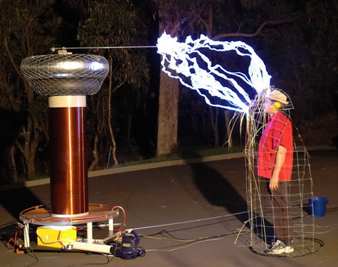

Para los que dicen que no es necesaria la tierra en la jaula de Faraday.... les animo a hacer una pruebita asi... :eek:
Lo mismo pero se toman una foto sin conexion a tierra, la suben al feisbuc y luego aqui, y nos comentan como les fue :D:D:D
Pues si el señor no está aislado del suelo y le quitamos la toma de tierra a la jaula, seguramente su cuerpo se lleve parte del chicharrazo. Pero en ese caso no está dentro de una jaula de Faraday, ya que por abajo está abierta.

Cre que es indiferente si esta a tierra o no la jaula. Si la jaula es JAULA :).
les voy a tirar mi idea :
los rayos esos no tienen por que irse adentro de la jaula, ya que toda esa jaula es el mismo alambre (equipotencial) , la electricidad no sale de un cable , se va a una resistencia (el hombre) y luego vuelve al mismo cable...
es absurdo.
lo que hace es buscar el camino de menor resistencia.
ahora bien , que pasa con esa jaula si no esta a tierra ??
supongamso que el señor ese esta descalzo y el si hace buena tierra con sus patas sucias y la tierra mojada (yo ya me habria hecho encima) .
pero la jaula si bien es metalica no esta bien enterrada, nad que ver, apenas toca el piso por unas patas oxidadas.
lo que tengo es una jaula que recibe los rayos, pero no se descarga bien ...asi que buscara por donde descargarse..... y sera el señor que hay en el medio.
esto NO PASA si la jaula es cerrada tambien por abajo, o sea que tambien hay hierros en el piso y el señor esta parado sobre los hierros, ahi si que el señor puede quedarse tranquilo .

En ese caso no tenes una JAULA DE FARADAY. El resto del razonamiento es correcto a mi parecer.
