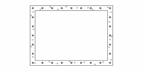

ahora veamos dentro de la jaula , en cualquier lugar
para mi la cosa es asi :

esto NO PASA si la jaula es cerrada tambien por abajo, o sea que tambien hay hierros en el piso y el señor esta parado sobre los hierros, ahi si que el señor puede quedarse tranquilo .
yo no me quedaria tan tranquilo, segun entiendo aunque quiza este mal, al salir de la jaula esa se descargaria, tal como cuando frotamos una cortina y nos vamos a "encalambrar" al otro con el dedo ejeje, y si la cortina nos da un leve corrientazo al descargarnos, mucha mas sera al salir de esa pajarera no?
fijate el dibujo, la corriente llega a la parte mas baja de la jaula y no veo el motivo por el cual vuelva a subir por el cuerpo de el señor (para luego tener que volver a bajar .......por que no se va a quedar ahi ) .
para luego volver a bajar hacia el "salto" que dara hacia el suelo a travez del aire.
lo que SI existe es un par de corrientes que atraviesan el cuerpo de quien esta en dicha jaula que se debe a un efecto fisiologico :
1 : corriente de "orinis causa " que se origina en la vejiga y termina en los pies, pero no esta compuesta de electrones.
2 : corrientes de cagasus tremendus que recorren todo el cuerpo en forma superficial ( se la suele confundir con el efecto pelicular) , esta es similar a la que se genera cuando dormis solo de chiquito y ves fantasmas, generan piel de gallina, aflojamiento intestinal y rechineo de dientes .
si bien son originadas por el rayo pero no son parte de la descarga de electrones.
