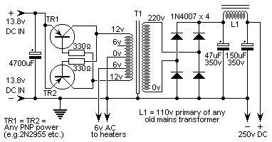

Esta puede ser una alternativa al transformador de 180Vca.
Es un transformador comercial de 24-0-24 300mA y un doblador de tensión para cada rama.
No es tanta tensión como indica el esquema, pero debería funcionar sin problemas.

La idea es emplear un transformador comercial (Ya echo y por ende de bajo costo).
Para tensiones mayores:
Se puede emplear (siempre que la corriente sea muy baja) un cuadruplicador de tensión.
Se pueden emplear 2 transformadores en serie.
Se pueden emplear 2 transformadores uno alimentando al otro, esta última no es de mis preferidas.
algo asi,que tal
sacado de http://www.sm0vpo.com/ esta en la sección de fuentes(Power
circuits) en la parte donde dice proyectos.
es para el ampli a valvulas para el auto o con fuente de 12 volt
si en la primera parte (la del oscilador)lo quitamos y le ponemos un trafo directamente es como dice fogo ¡¡¡
