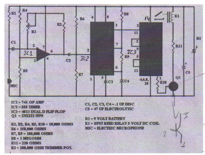

buenas amigos foristas yo realice el circuito de darm940 y la verdad trabaja bien en vacio cuando conecto el circuito al rele este se queda enclavado y el circuito por mas de que aplauda cientos de veces no se desactiva podrian decirme si hay algo que este mal hecho el cicuito esta armado tal como dice el esquematico y ademas con los mismos componentes no cabie nada espero su pronta respuesta saludos :apreton:
Buenos dias, con repecto al problema de neoguzman, me gustaria saber de cuanto voltaje es tu rele, y si cuando conectas el rele, los leds igualmente hacen los cambios?
ha ok, me imagino que el circuito lo estas alimentando con 9v. lo mas probable es que, ese sea el problema. porque cuando estaba probando el circuito que es de Kal00, le coloque un rele de 6v ya que en mi ciudad no se conseguia de 9 y no me funciono, entonces compre uno de 12 y funciono a la perfeccion. Has el cambio y me comentas que tal.
la verdad he intentado con reles de 6v de 9v y 12v y la verdad con ninguno funciona cual deberia de ser el voltaje de alimentacion y el rele adecuado segun tu armado darm940..?? te agradeceria que me dijeras esos pequeños detalles porfavor ya que estoy con este proyecto desde la anterior semana y la verdad ya estoy empezando a sentirme frustrado, y las manos ya me estan doliendo un poco de tanto aplaudir:aplauso:
yo se que la electronica es asi pero me emocione demaciado con esto y la verdad me gustaria que me salga bien el proyecto...gracias de antemano y saludos...:apreton:
PD:
si tuvieras una version mejorada o algun otro diagrama que tenga la misma funcionalidad te agradeceria que lo postearas...gracias de antemano y saludos :apreton:
Ok, me alegro mucho que este muy emocionado con el proyecto, a decir verdad cuando yo lo estube haciendo llegue al punto en dejarlo tirado porque llevaba tres semanas y no me funcionaba, y el profesor me estaba apurando. pero no me rendi y al final funciono. mi circuito como lo tengo esta alimentado con 9v y tiene un rele de 12v ya que en mi ciudad no se consigue de 9. Te sugiero que cuando los pruebes hazlo con una fuente. Ha otra cosa asegurate que tus reles sean de los que al momento de quitarles la energia se abren y cuando los vuelvas a energizar se cierren. Adelante con el proyecto que a varios ya les ha funcionado.

La lógica del circuito está bien, pero sería más fácil utilizar únicamente un flip flop tipo D y no aquel SR, si no te funcionó debe ser que tu señal no supera a la del nivel de voltaje en el comparador, puedes aumentar la resistencia de retroalimentación del amplificador hasta conseguir activar el flip flop.
Solo quiero decirles que el circuito que puso shocky ( el segundo post de este hilo) funciona, y muy bien de hehco incluso encontre un video en youtube, con el circuito original y el funcionamiento del mismo mirenlo por aca
y el esquema utilizado que como veran es el mismo
y otra fuente http://proyectosenrique.blogspot.com/2010/10/activar-rele-con-aplauso-o-chasquido.html
