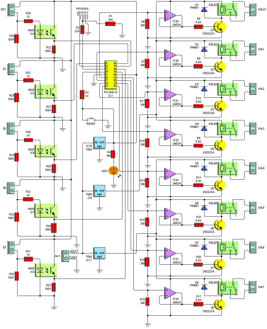

Buenas, me estoy iniciando en esto de los pic, como objetivo tengo elaborar un tele-mando de vehículo con un pic 16f628a o 18f2550 ya que estos tengo a mi alcance.
El circuito lo encuentro bastante simple en mi mente me parece tener la idea clara.
seria un interruptor para cada circuito de luces, Altas, Bajas, Intermitentes, posiciones, y altas permanentes si baja se encuentra activado.
y como salidas utilizare reles de 5v que cortan el negativo de cada circuito.
Ahora viene mi duda, encontré un esquema de un plc con pic. que se asemejas bastante a lo que necesito. pero me doy cuenta que este esquema para las entradas utiliza opto-acopladores lo cual me llevo a cuestionarme si utilizarlos o no ya que mi interruptor de entrada estará a unos 25cm del pcb. tal vez sea bueno utilizar opto acoplador o no?
Dejo el diagrama que encontré para que se entienda mejor lo que explico. agradecería me dijeran ventajas y desventajas de utilizar opto-acoplador. un punto importante es eliminar el efecto rebote ya que la velocidad de encendido y apagado cuando el conductor realiza cambio de luces constantemente es algo rápido.
