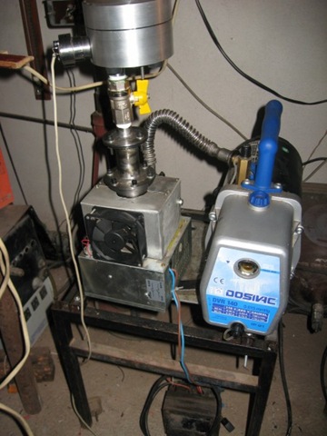

Pues que lástima estamos lejos, me deja tranquilo que la "idea" pasa por los caminos que comentaste, en la UNC tengo gente amiga, ahora me dijeron que podía probar el detector de neutrones pero mandé un par de mensajes mas, ahora que esta listo y ya no dieron bola, será que lo tendré que probar con el fusor.
Este es el tubo ruso BF3 que uso en el detector, la electrónica es la que usé en un PMT que me regalaron
https://anajesusa.wordpress.com/2008/09/17/electronica-para-fotomultiplicadores-y-geiger´s/
