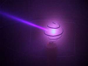

Pongo una foto de un chorro trompeta finito y largooo, es muy espectacular el ver ahí flotando la bolita de plasma y que de ella salga ese cono de iones :eek:

Me llama la atención ese "cono de iones" que señalas en la foto.
¿ Por qué sale justo para ese lado ?
¿ No será un chorro de electrones que intentan ir hacia tierra por algún electrodo que induce cerca de la pared ?

El chorro parece depender de la geometría siempre sale en el mismo lugar, si giro la tapa a la que estan agarradas las rejillas gira el chorro y sale siempre por el mismo lado.
Fijate esta es la foto del PFDC
