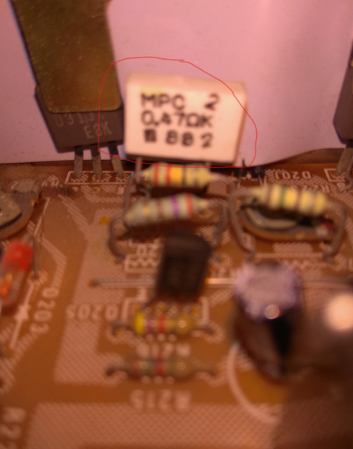

Hola , ya se que ha pasado mucho tiempo y que puede que ni siquiera tengas ya el amplificador pero tengo el mismo modelo y el mismo fallo (solo que en el canal izquierdo) y no consigo localizar esas resistencias ni con el esquema delante, hay un par de resistencias de 0,47 ohms (en rojo en las fotos) que van al emisor de cada uno de los 2 transistores finales del canal y no son las típicas resistencias, son cuadradas y blancas, pero son de 2W y luego de carbón hay dos de 270 (en verde) y una de 22 Ohms (en azul) y son de 1/4 w, no se si serían esas a las que te referías, las marco en las fotos.

perdon, no se como se suben al foro, y tampoco entiendo que no me avisen por email cuando hay una respuesta. en españa llevamos un mes en estado de alarma asi que no puedo comprar los componentes y los he mandado a pedir pero aun no llegaron.
vale ya lo vi

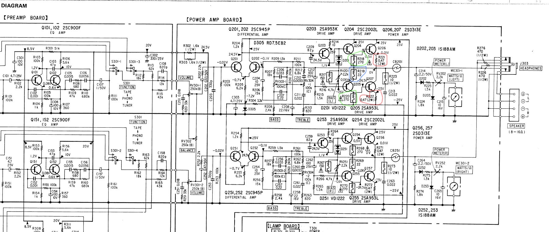

buenas, otra vez
el coronavirus y otras circunstancias han retrasado demasiado tiempo la reparacion pero por fin la he retomado.
y de nuevo estoy atascado, a ver si alguien me puede orientar.
como comente en mi ultimo post el transistor Q205 era el responsable de la distorsion y cambiandolo desaparecio. pero lo que no desaparecio fue la averia, puesto que segun subo el volumen se calienta una barbaridad y tengo que cortar antes de que se vuelva a quemar.
dejo el esquema y paso a señalar lo que he hecho hasta ahora.
- en rojo marco las tensiones que parecen ser correctas
- en azul las tensiones que en principio son correctas pero cuando le meto señal de entrada y segun subo el volumen, no se mantienen. la de 0,5v (emisor de Q204) fluctua a la baja segun subo el volumen, y la de 0,06v (emisor de Q205) sube a la par que el volumen. siempre con señal de entrada, sin señal no.
- en verde componentes cambiados a parte del problematico Q205 (R217, R218, R219, R220 y C212)
- en amarillo componentes desoldados y comprobados. (R215 y R216
resumen, Q205 causante del problema original, pero hay una averia que terminara quemandolo de nuevo y que no consigo encontrar.
