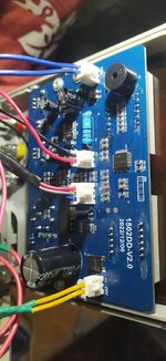

Hola Daniel, mi caso es similar, con la diferencia que mi fuente 1502dd tiene placa 1502DD-V2.0 (año 2022 con casi todos los componentes smd) y solo deseo modificarla para aumentar el limitador de amperaje hasta 4amp.
Ya cambie el transformador por uno toroidal, cambie el transistor por uno toshiba cs5200.
El rectificador es smd tambien asi que no puedo cambiarlo.
Pero como dije solo deseo que me deje subir el limite de corriente hasta 4A si es posible (convertirla en 1504dd :LOL:)

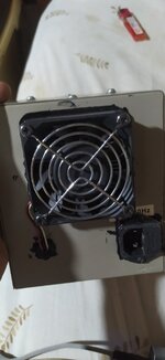

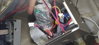

Estas fotos son de antes de cambiarle el transformador y transistor, actualmente tiene uno toroidal
Untransistor cs5200 con disipador y extractor de aire.
Pero como dije quisiera poder regular el limite de corriente hasta 4A

i changed also the chinese ic for this lm723
Hola caro Don JLLE21 , tienes que canbiar lo valor resistivo del resistor shunt de curriente , tienes tanbien que canbiar de puente rectificadora por otra muuucho mas valiente , redimensionar lo capacitor electrolictico de filtrado , puedes poner varios en paralelo .
Cuanto a lo transistor regulador serie te recomendo poner 2 en paralelo no olvidando de lo resistor de ecualización que si queda en serie con cada Emissor del transistor serie.
o Transformador naturalmente debe tener misma tensión del devanado secundario igual a de lo transformador original pero de curriente un poco mas elevada que la deseada en la salida de la fuente.
!Suerte en lo intento!
Gracias por la respuesta Don Daniel, pero podrias sugerirme los valores de la resistencia shunt? Segun mi poca experiencia es el resistor azul, creo que es de 0.1ohm, deberia colocar otro igual en paralelo correcto? Y el capacitor de filtrado serviria cambiar el de 2200uf por uno de 4700uf 50v?
