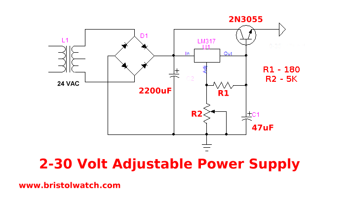

Problemas con fuente con LM317
Yo tambien hice esa fuente en la escuela. Es la misma configuración normal del 317 pero se agrega el 2n3055. Algo asi.
Este arreglo tambien aparece en la hoja de datos del lm317 aunque con otro transistor. La verdad es que el resultado final no convence. Es dificil de estabilizar el voltaje, especialmente con una carga variable (como un equipo de audio en operación). Prefiero usar simplemente el LM338 que te entrega 5A y se porta bien. Puedes simplemente sustituir con LM317 por este otro y cambiar la salida a donde tenias la base del 2N3055 (que tendra que irse tambien).

El error en juntar 2N3055 + LM317 no es por el "LM" es por el tipo de transistor (NPN)
Revisa el esquema que publicó Elaficionado, esa es la forma correcta de realizar la fuente.
Lo otro que armaste NO es una fuente "Estabilizada", simplemente regula la tensión de salida, pero esta varía en función de la carga que le apliques.

Muchas gracias por la aclaracion, pero el lm7800 es comun? en la tienda que frecuento no lo han oido en la vida, buscaré mas por la zona pero no me suena a mi de nada, no lo escuché nunca.
aguevara dijo:
no creo que el codigo del regulador sea 7800, debio ser 78xx lo cual indica un regulador de la familia 78 como 7805,7812 etc
! Exacto ¡
Este esquema es el genérico de un booster (Aumenta la capacidad) de corriente para reguladores monolíticos positivos (LM317, LM7812, LM7805, LM7815, Etc)
Las resistencias de 50Ω, 0,12Ω y el transistor 2N6049 forman una protección contra cortocircuitos, si quieres la colocas sino Nop. ;)
Muchas gracias por las aclaraciones pero, tengo varias preguntas.
1- hay algun 78xx que llegue a los 30v?, solo veo hasta 25v.
2-el circuito de proteccion que me dice fogonazo no es el mismo que sale en los esquemas pero es equivalente no?
3-al comentar que el 2n3055 no sirve por ser npn me estas diciendo que un PNP serviria?.

Si, pero con este esquema:

la hoja de datos dice en modo booster
modo paso de corriente
el circuito de sobre corriente normalmente se hace con un transistor PNP de potencia
la Resistencia se calcula para que el transistor entre en conduccion a una corriente determinada
ejemplo si tenemos un regulador como el LM317t que es un To220 este solo soporta 1.5A maximos
para que trabaje a mas corriente puede uno hacer que entregue 700mA y el transistor PNP entregue la corriente restante
la proteccion contra cortos
el transistor de sobre corriente lo que hace es que si pasa mas corriente de la deseada ejemplo 3A
el transistor de sobre corriente lo que hace es que toda la corriente la entregue el regulador
el LM317t por ejemplo
como el LM317t solo entrega 1.5A maximos este se sobre calienta y en lugar de estallar este se proteje por sus protecciones termicas y no entregara voltaje hasta que se enfrie o se desconecte
Si no se calculan adecuadamente las resistencias puede que uno de los 2 transistores estallen y no protejan nada o el paso de corriente no funcionara
