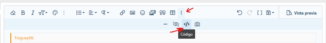

Otra recomendación, usa la inserción de código, para Arduino elije C++
Aparte de que es más legible al conservar resaltado de sintaxis y los espacios, evita que tu código se llene de emojis y se vuelva aún más confuso.
Ok gracias
