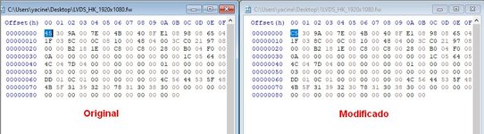

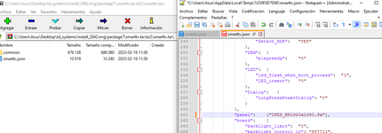

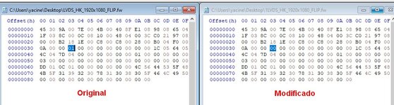

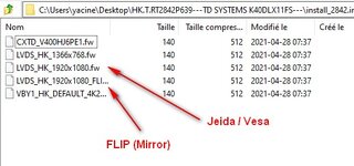

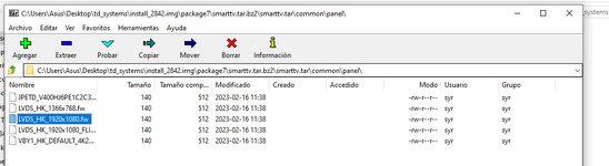

¡Estimado Kony5555!
Muchas gracias de nuevo por esta excelente contribución, que me enseñó a modificar algunos ajustes de la placa base HK.T.RT2842. Muchos foros y vídeos de YouTube indican que es necesario modificar estos ajustes (imagen solarizada = Jeida/VESA o imagen reflejada = Flip), pero no muestran cómo hacerlo.
Descargué la actualización para el modelo TD SYSTEMS K40DLX11FS (HK.T.RT2842P639) de la publicación n.° 74 (página 4) e intenté modificar estos dos parámetros de la siguiente manera:

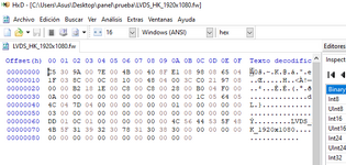

Usando 7-Zip...install_2842 > package7 > smarttv.tar.bz2 > smarttv.tar > common > panel
Luego modifiqué los dos archivos siguientes:
LVDS_HK_1920x1080.fw (Jeida/Vesa) y LVDS_HK_1920x1080_FLIP.fw (Mirror) (ver fotos). Finalmente, reemplacé los dos archivos modificados y los copié en el archivo comprimido de 7-Zip.
Espero haberlo hecho bien, ¿verdad?

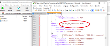

Bunas noches yassinos.
Si vas trabajar con el LVDS_HK_1920x1080.fw debes de modificar el archivo smarttv.json para que apunte a es archivo LVDS_HK_1920x1080.fw
Sino lo modificas, entonces debes de editar tu archivo de panel CXTD_v400....
Lo que hace la primera letra del archivo panel.fw es seleccionar estandar vesa/jeda y swap AB on/off siendo:
0 JEIDA SWAP AB OFF
4 VESA SWAP AB OFF
C VESA SWAP AB ON
8 JEIDA SWAP AB ON
Puedes entrar en el menú factory del televisor con input 2580 seleccionar casi a ciegas panel setings y ver como ves bien la imagen si en vesa/jeida y sawp a/b ON/OFF. Luego editar el archivo.
Si luego necesitases rotar la imagen podrías modificar los siguientes bytes.Byte invertir imagen.png
Si tuvieses que cambiar el numero de bits lvd del panel 6 8 o 10 bits hay que investigar mas, así como con la rotacion en el otro eje.
NOTA MUY IMPORTANTE: no modificar el tamaño del archivo de los 140 bits

¡Estimado Kony 5555! Muchas gracias por su comprensión y amabilidad.
La verdad es que no tengo un televisor con esta placa base, pero quería aprender a hacer todas estas modificaciones.
Después de modificar los dos archivos anteriores, copié el archivo 'smarttv.json' al escritorio, lo edité con Notepad++, cambié el nombre del panel (ver fotos) y finalmente lo guardé en el archivo 7-Zip... No sé si es correcto.

Creo que si así se debería de cambiar el formato el estándar del panel lcd.
Si consigo alguna imagen más de la misma placa de otro fabricante igual sigo analizando los bits del archivo.
