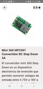

Ah ya eso es un buen dato, encontre un conversor ajustable parecido al que me enviaste pero habria que estudiar como conmutarlo.

Hermano bd el hombre tiene de los 2 ( del que usas y del que te mande en la foto ) voy a comprar de los 2 , pero es mas sencillo de conmutar el que te envié, pues el otro se conmuta por GND, en este nos evitamos el transistor y su configuracion.

Bt hermano compre de los 2, pero probé primero con el chiquito para evitar el transistor, la activacion es el el pin que me comentaste a travez de la resistencia de 100k la levanté y le inyecte los 3.3v regulé los 1.2v y los inyecte a la placa, y bingo. Peri no sabia que el power hay que mantenerlo presionado unos segundo y entonces arranca la main. Pero no se si esos micros calientan tanto, aunque son 44 °c pero pienso que puede trabajar a una temperatura un poco mas alta, no encuentro el datasheet.
Otra cosa que me intriga un poco es que el diagrama en bloque que subio el otro amigo dice 1.15v y el que tu subiste tiene 1.2v no es mucha la diferencia pero bueno, que opinas. Saludos.

Ambos, temperatura y valores del voltaje están dentro de lo normal.
La temperatura debe mantenerse sin incrementos apreciables atravez del tiempo, y eso es normal.
