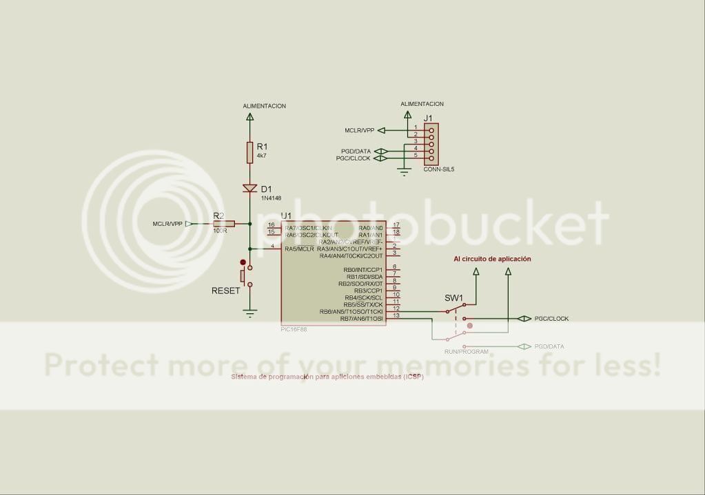

Pensaba que habia solucionado el problema pero no, sigue fallando
No me podrías dar un esquema típico de conexión embebida?
De última pongo un switch y listo, pero quiero ver si lo puedo solucionar más simple.
Maxi
Bueno acá está maxicor88...es la forma básica para usar el programador en tu aplicacion embebida (y)

Hola Moyano
Gracias por tu respuesta
Alguna vez tuviste inconvenientes programando micros 18f4550 o similares?
porque en mi aplicacion la linea 16f874 la programo y debugeo bien, el que me tira problemas es el 18f4550.
El diodo no te baja la tensión para que se reseteee bien el micro?
Generalmente no se pone una capacitor a masa en la linea MCLR y una resistencia de 10k a VCC?
