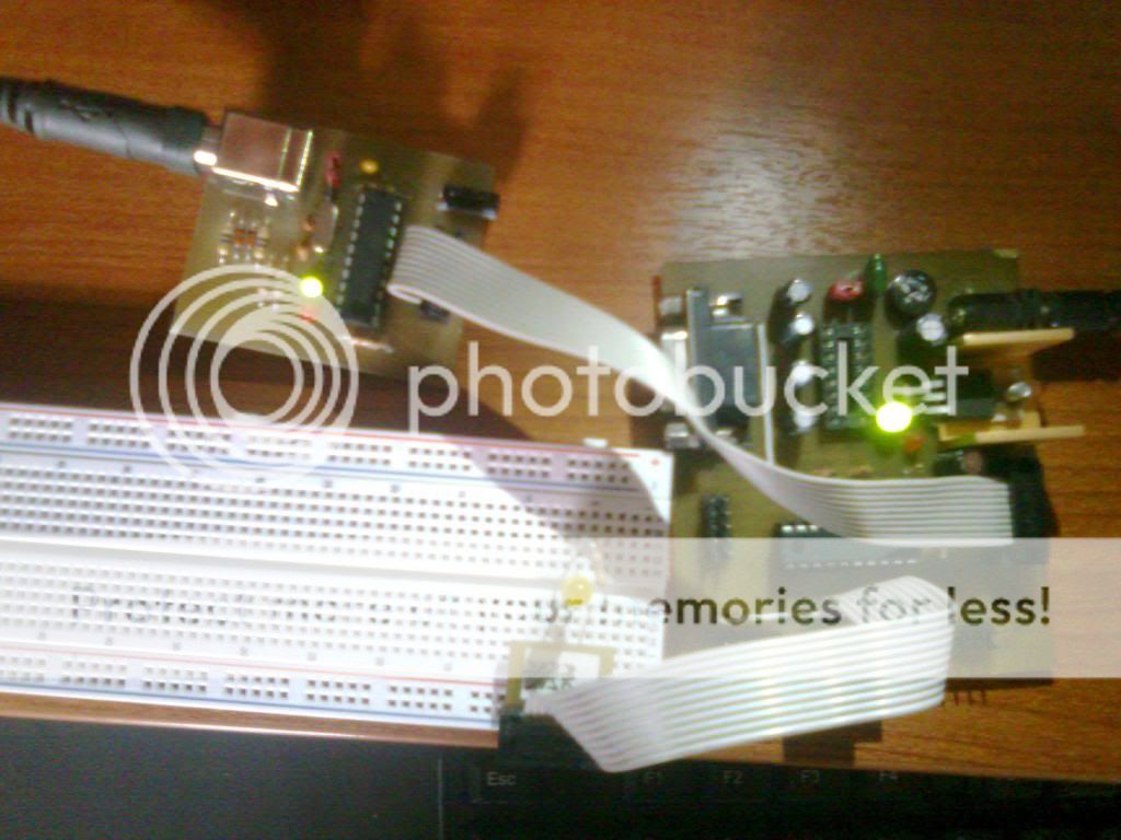

Hola, comparto mi diseño de este programador, planeo hacerlo ya que parece que funciona bien y necesito uno urgente, ah moyano yo programo en bascom si trabajaste con interrupciones de adc podrias darme una mano despues?
en fin dejo aqui el archivo en proteus 7.7 sp2
  • USBTINNYPCB.rar
    9.3 KB · Visitas: 250
Disculpá, no he tenido tiempo para verlo detenidamente....mejor probalo en protoboard...luego si hago un tiempo te veo el diseño...es que estoy con bastantes cosas para hacer.
ya lo voy a hacer al pcb y te cuento, yo tb ando media apurado ejej, pero cuando tengas un tiempito le hechas un vistazo. este programador parece mucho mejor que los que andan en internet, mucho mas documentado y probado por ti! asi que d1 lo armo.

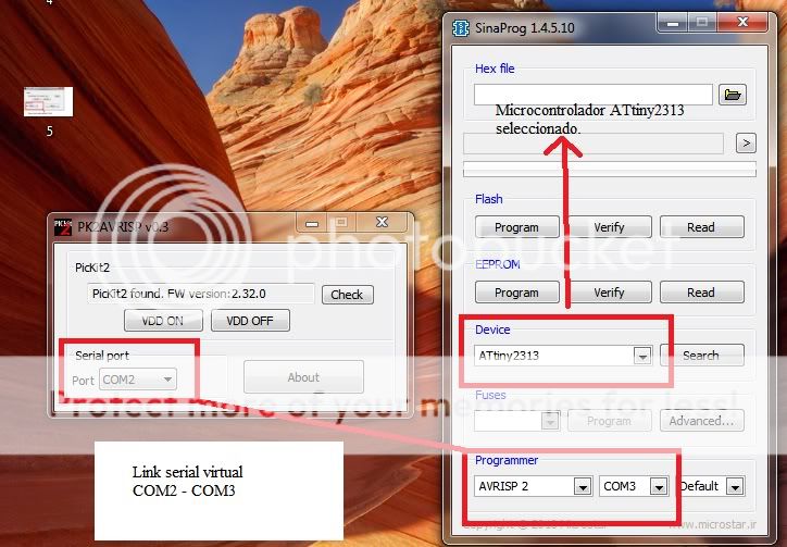

Una vez instalados los programa mencionados vamos a configurar los parámetros necesarios para poder trabajar con el Pickit2.

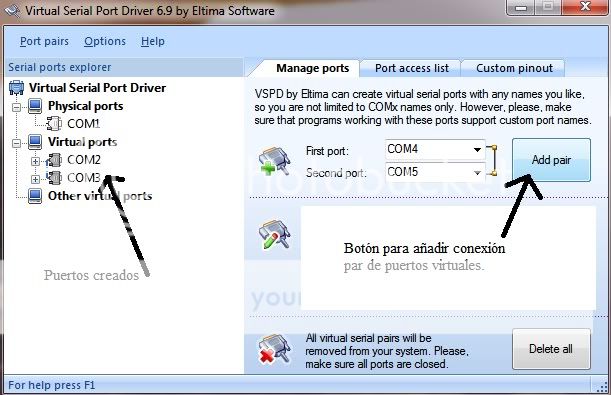

Lo primero que tenemos que hacer es configurar un puente virtual entre el Emulador ISP y el SINAPROG.
Lo primero que hacemos es meternos al Virtual Serial Port Driver y crear 2 puertos series virtuales. En la siguiente figura vemos como hacerlo:
Con esto el programa crea automáticamente un enlace virtual entre 2 puertos también virtuales. En la imagen vemos los COM2 y COM3 creados.

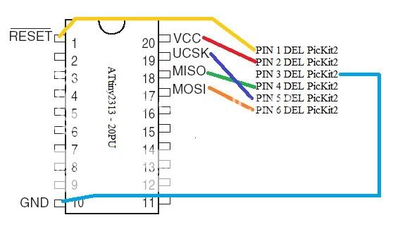

Ahora que tenemos los puertos listos procedemos a conectar nuestro PicKit2 al ATtiny2313 de la siguiente manera:

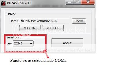

Luego conectamos el Pickit2 al puerto USB y corremos el simulador.
Dentro de la aplicación, presionamos el botón check para que el programa identifique nuestro programador como lo muestra la siguiente imagen:
Luego seleccionamos uno de los puertos serie virtuales para poder comunicarnos con el software de grabación.
Con esto ya podemos grabar nuestro microcontrolador AVR. Para ello abrimos el programa de grabación y seleccionamos el puerto COM3, así como también seleccionamos el ATtiny2313 como microcontrolador a programar.
IMPORTANTE: NO cerrar el emulador sino perdermos el sincronismo con el programador.
Luego mostraremos como configurar el microcontrolador y le cargaremos el .hex :cool:

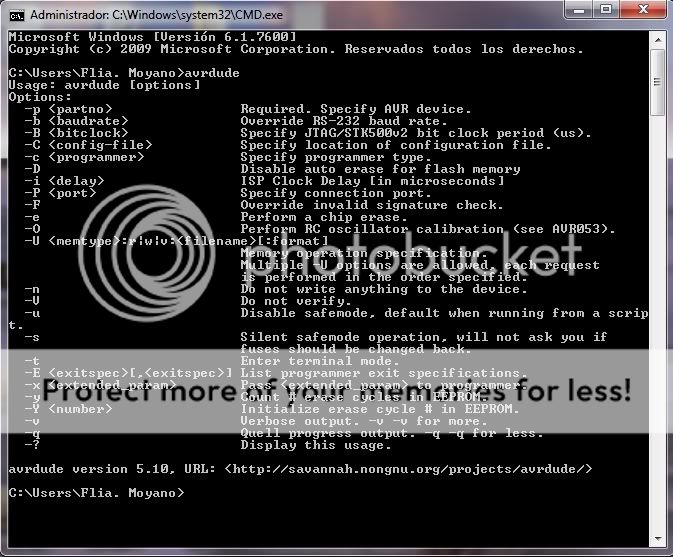

Para poder usar este método debemos tener instalado en nuestra PC, el programa AVRDUDE. A través de esta aplicación podremos comunicarnos con el hardware de programación del cuál dispongamos para grabar nuestros microcontroladores.
Se puede descargar desde su página oficial: http://www.nongnu.org/avrdude/

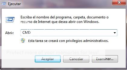

Lo primero que haremos será ir a inicio>ejecutar: CMD

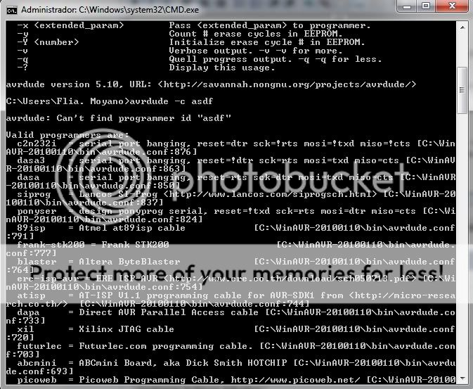

Luego escribimos en la línea de comandos: AVRDUDE
En nuestra pantalla nos tendría que aparecer lo siguiente si hemos seguido los pasos correctamente:
Ahora en nuestra línea de comandos escribimos lo siguiente: avrdude -c asdf, este comando nos dará una lista de todos los programadores soportados por la aplicación, además de una breve descripción de cada uno.

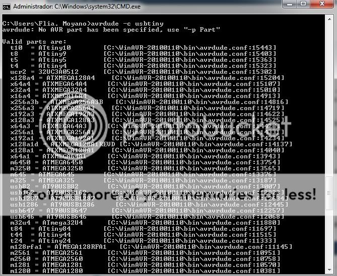

Personalmente usaré como programador el USBtinyISP, que soporta la mayoría de los microcontroladores AVR programables mediante ISP.
Para ver los microcontroladores soportados por nuestro programador escribimos lo siguiente en la línea de comandos: avrdude -c usbtiny
Como podemos apreciar , el usbtiny, soporta la mayoría de los microcontroladores AVR con ISP ;)

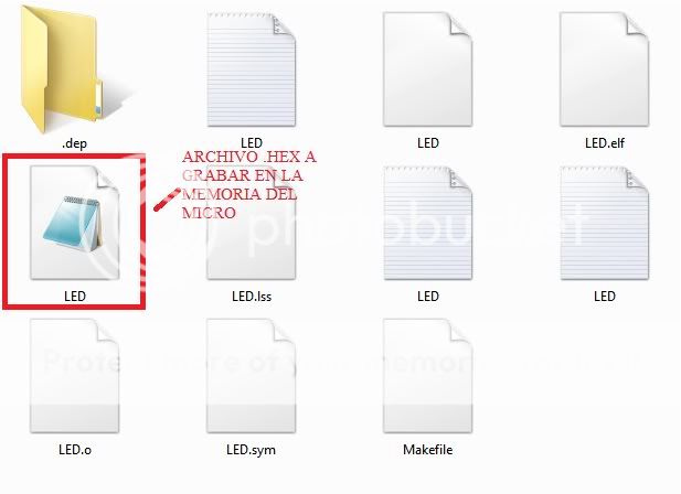

Una vez escrito y compilado el programa, tenemos que dirigirnos a la carpeta donde se encuentran los archivos .hex que haya generado el compilador.
Ya tenemos todos los elementos necesarios para poder grabar nuestro microcontrolador. El siguiente paso es conectar nuestro microcontrolador al programador y este último al puerto USB de la PC.

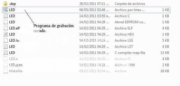

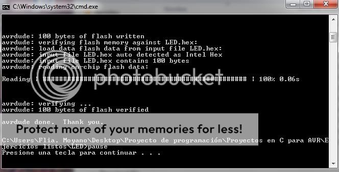

Una vez conectado todo procedemos a crear nuestro archivo .bat con el cuál grabaremos la memoria del microcontrolador.
Para poder crear el archivos abrimos una ventana de bloc de notas y escribimos lo siguiente:
avrdude -c usbtiny -p t2313 -u -U flash:w:LED.hex
pause
Una vez que escribimos el programa en el bloc de notas , lo guardamos con extensión .bat en la carpeta donde está el proyecto:
Por último hacemos clic sobre nuestro programa de grabación y nos tendría que aparecer la siguiente ventana:
Espero les sirva este minitutorial :D:D

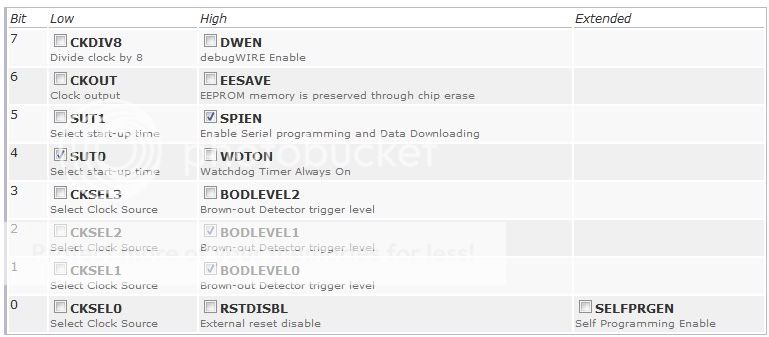

Les dejo una captura de pantalla del AVR fuse calculator para que te des una idea de los fuses que le tenés que programar.
Un saludo !
Ok, pues finalmente ya entendi el asunto de los fuses, te lo agradezco muchisimo, mientras tendre que comprar otro attiny nuevo, pues ya fastidie el que tenia, ya que entendi totalmente a la inversa el asunto de las dichosas palomitas en la pantalla, ya que de manera "natural" yo convertia de hexadecimal a binario y palomeaba el resultado en el ponyprog tal como me resultaba la conversion ejemplo:
HEXADECIMAL = BINARIO
EF = 11101111
D9 = 11011001
Sin embargo a la hora de colocar las palomitas en el Ponyprog, no sabia que la palomita puesta es igual a CERO y sin palomita era UNO.
Conclusion: en la pantalla que nos regala moyano, asi es como se deben grabar los fusibles en el attiny.
Gracias otra ves, ya que obtenga un nuevo microcontrolador espero ya poder terminar este quemador y en un futuro, me armare un grabador paralelo de alto voltaje para recuperar mi microcontrolador (mal grabado), ya que seguramente deje deshabilitado la programacion serial.

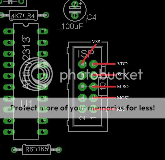

en el programador usb para avr donde estan la distribucion de pines del isp¿? osea el nombre de los pines del conector que uso para programar los micros...no los tiene indicado
