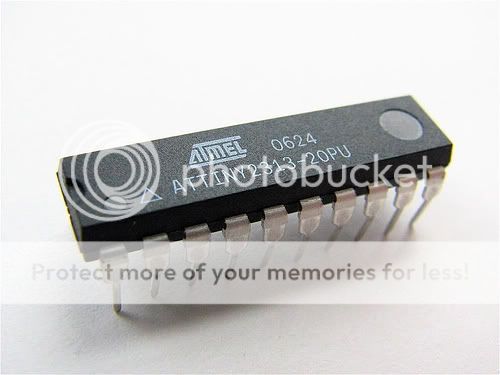

No se si el attiny sea diferente, yo el que consigo con mi provedor es "ATTINY2313V-10PU"
En la página del diseñador como así también en la lista de materiales dice explicitamente: ATtiny2313 - 20PU. Es por que tu microcontrolador no soporta un cristal mayor a 10Mhz....tiene que ser si o si attiny2313 - 20PU.

Como podras observar no se menciona que sea un ATtiny2313-20PU. Quizas en la En la página del diseñador asi sea, pero en tu lista No.
Disculpa si te suena rispido mi comentario... jamas he dudado del funcionamiento del proyecto y una vez mas agradezco infinitamente todo el esfuerzo que pones en cada post. Ya que gracias a gente como tu, se aprende y personalmente he aprendido mucho.
Por lo pronto me quedo tranquilo, por que, del que dudaba era de mi, pues en verdad le hice triple check a todo el asunto, tanto de hardware como del software y finalmente sospeche del microcontrolador, cosa que ahora me confirmas.
Por lo pronto probare el mismo circuito con un ATMEGA8 en el que estoy seguro que es de 20 MHZ.
Gracias y prometo que en cuanto tenga en mis manos un attiny2313-20P, terminare este proyecto, que en verdad me gusta mucho y lastima que no lo pueda conseguir por aqui.
Fijate hay una versión del atmega8...precisamente la más vieja...que solo alcanza una velocidad máxima de clock de 10Mhz. Solo el ATmega8 - 16PI soporta al USBasp.
Para que veas los micros soportados te dejo unas imágenes a modo representativo:
En el caso del USBtinyISP es el ATtiny2313 - 20PU.
En el caso del USBasp es el ATmega8 - 16PI.
Los programadores solo soportan esos micros. Está la posibilidad de modificar el código fuente de los programadores para adaptarlos a otros micros y cristales, pero es bastante complicado y requiere un estudio intenso del protocolo USB y sus tiempos.

Con respecto a los attin2313, queria compartirles una experiencia que obtuve a partir de comentar los problemas aqui posteados por su servidor, con un colega de trabajo que sabe bastante sobre los ATMEL. Y en especifico con el asunto, de que para este proyecto en particular; se concluyo que mi problema era, que mi microcontrolador no soportaba mas de 10 MHZ.
Este colega mio me presto una bolsa como con 20 attinys, de 10 mhz. que me ofrecio para que probara uno a uno, y encontrara cual funcionaria para mi proyecto. Y ademas me recomendo que usara capacitores de poliester en lugar de los ceramicos de 27 Picofaradios. Y WALA, al tercer attiny, la Computadora, me pregunto por el driver, se instalo todo perfecto. Ya probe con el AVRDUDE, en fin todo funciono a la pefeccion.
Por ultimo me di a la tarea de probar los otros 17 attinys, encontrando que 12 de ellos funcionaron a la perfeccion. Y bueno, de los 3 attinys que yo tenia originalmente ninguno funciono. En fin, queria compartir el asunto con ustedes Agradecer una ves mas a Moyano por su paciencia y gran apoyo. Por mi parte doy por concluido el proyecto. Ya podre grabar AVR's desde mi laptop, asi que estoy Feliz. Pero sorprendido de este ultimo asunto y su desdenlace.
