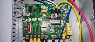

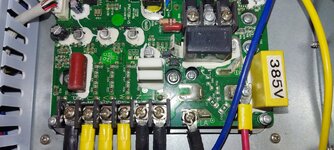

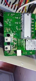

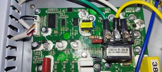

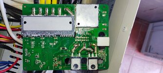

He conseguido separar la placa y desde mi nula experiencia no le veo nada raro, he ido haciendo algunas fotos más
Como dices me da que me va a tocar cambiar placa completa, que al menos la he encontrado, o me veo cambiando toda la instalación

Okey..... de a poco voy identificando las partes
Dime numero de componente de : U4 U3 U10 U8
Indicame a donde va U V W.?.... se que va un motor..... si pones una foto puedo entender mejor
Tienes amperimetro?

Lo de ver que pone en los componentes no hemos sido capaces, muy pequeño y nosotros muy ciegos... Mñn con luz del sol y una lupa a ver si podemos verlo mejor, creo que tengo un micro que se conecta al pc para ver cosas así
Los U V W van a la bomba, pero no se llega a ver donde porque están protegidos
Tengo un multímetro y he hecho algunas comprobaciones que indica el manual, pero o no lo estoy haciendo bien o algo de verdad está fallando, por ejemplo en los conectores U V W N deberían dar 1,040 ohms pinchando con P y sin embargo a mí me da siempre ,002 en la misma escala

Va a ser un trabajo de paciencia.... Medir voltajes de fuente, primero... Tendrías que tener, por lo pronto, 310 Volts en los capacitores grandes, una tensión de 15 Volts para alimentar el IPM de salida a la bomba. 12 Volts para alimentar los relay y 5 Volts para alimentación de los micros...
U10 es de la serie TNY, parece ser el 276... Toda la serie TNY274~TNY280 contiene el mismo circuito, con la única diferencia de la tensión del MOSFET de potencia... anexo datasheet.
Los otros ICs debe precisarlos mediante lentes de aumento o fotografía MACRO en presencia de buena iluminación y sin lámparas directas ni flash. Fijar la cámara para obtener buen foco.
En una imagen hallada en Internet se puede apreciar que U4 lleva unas siglas que comienzan con TMP, no pudiéndose leer el resto.
