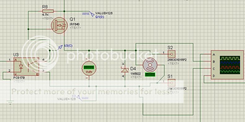

Que posibilidades hay de trabajar este sistema con un mosfet con + 12 y -12?
AQUi tengo el circuito con el que estoy experimentando
Si , o en tu circuito con el mosfet N :
1º - Pone el Source del mosfet a masa.
2º - Conectá tu motor entre positivo y el Drain.
3º - Pata 4 del opto a positivo
4º - De pata 3 con una resistencia de 10 Ohms a Gate.
5º - De Gate a masa con 1k
Claro y disculpa la insistencia con el ch-N pss la cosa que aqui no ya se consigue muy poco el ch-P y bueno la idea era hacer el circuito al estilo del primero que presentaste que es el boostrapp
a el circuito :D
