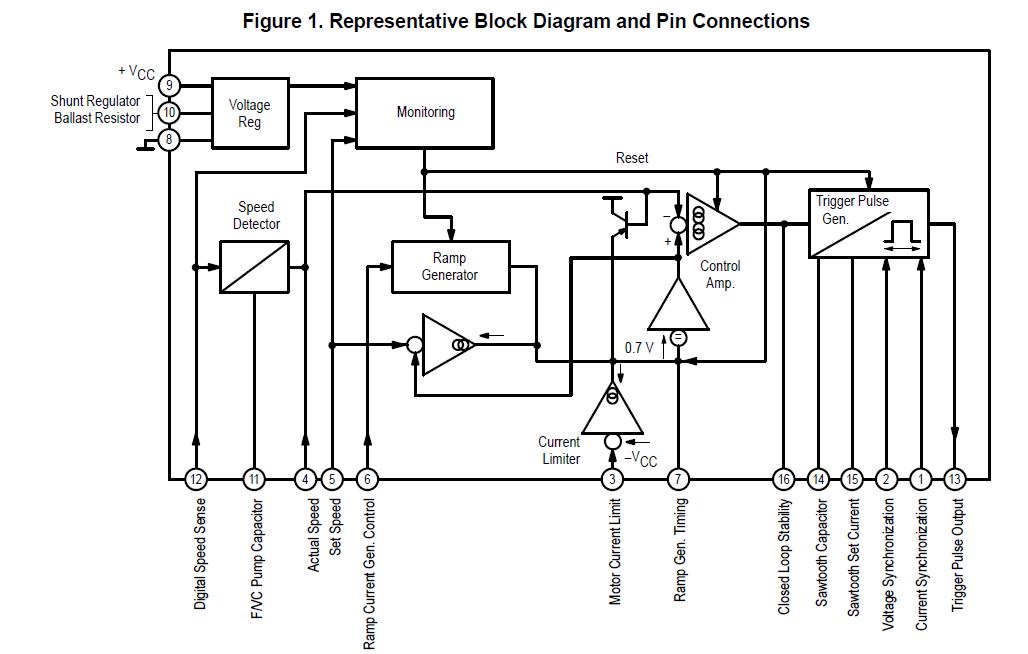

Parece ser que el esquema para lavadoras con los tres optoacopladores MOC no funciona como esperaba. Por lo que he leído, se suele usar el famoso y popular IC llamado TDA1085C. Para mi es la primera vez que lo veo, ejjejejeje y lo puedo conseguir a 2.57 € en mi tienda habitual.
En la página 8 tiene un esquema.
Ver zoom.
Quiero montar este circuito, antes de comprar los componentes hago estas preguntas para estar seguro de lo que hago.
1) Justo donde pone Figur 4. Basic Application Circuit, hay 4 interruptores. ¿Para qué sirven?
2) ¿Es para conectar Arduino y controlar el motor?
3) Hay resistencias y condensadores, lo que no se su potencia a usar como puede ser un cuardo de Watio, 1W, 2W. Los condensadores igual, necesita saber los voltajes necesarios para no quemarlos y tampoco ser bruto.
Desde que tenga las cosas claras, empezaré a probarlo con Proteus para simularo y luego montarlo en una placa perforada y Protoboard como prototipo. Si todo sale bien, pues con una placa de verdad.
    82.5 KB · Visitas: 71
Los temas que han tocado en el hilo casualmente los he intentado, pero el dimmer con optoacoplador y cruce por cero va mal a bajas velocidades.
Estoy investigando, por lo que he leído, funcionan a partir de 100 V pero no se si habrá ma´s problemas o comportamientos no deseado.
El motor universal "cacarea" (se conecta y desconecta permanentemente). Suponiendo que la frecuencia del PWM es baja y entraba en resonancia con los 50 ciclos del triac, la he cambiado internamente (por cierto algo complicado), pero no ha mejorado mucho. Utilizando un simple dimmer con potenciómetro el motor gira más suavemente, pero igualmente da problemas a bajas revoluciones. Les aclaro que el lavado en sí, según la carga de ropa, necesita entre 25 y 50vca, con devanados en serie.
He estado horas y horas averiguando el motivo. Para solucionarlo o usas un PIC o Arduino que controle todo la rampa del motor para regular la carga de la lavadora. Más fácil es usar el por lo que he leído el TDA1085C.
Ver zoom. Página 8 del pdf.

No quiero perder el tiempo con el TDA1085C, hay que añadir muchos componentes y las lavadoras modernas no la incluyen.

Que te hace pensar que el TDA1085 y su circuito no te va a generar ruido???? volves al mismo punto ese CI o el de siemens traabajan de modo análgo aunque el de Siemens es más avanzado.....
Te preocuapa el ruido, y todo motor de tipo universal como las licuadoras taladros y semejantes meten ruido en la linea......
Te has fijado en los taladros, procesadoras de alimentos que tiene control por triac si siquiera llevan un filtro en la entrada??? y meten ruido.... vaya novedad
De echo hoy el triac y el tiristor estan en deshuso por causa de los mosfet y de los IGBT pero en el inicio todo se contolaba con scr y es bastante sencillo, si buscas algunos libros viejitos veras que se controlaban desde motorcitos pequeños hasta motores de varios cientos de HP y el principio es el mismo y por no detenerte a pensar estas estancado con algo que tiene fácil resolución
Pandacba ya se menciono antes _(unos mensajes antes) que ese circuito el del mensaje 195 no es por PWM ni por pseudosenoidales. es una especie de potenciometro digital y si necesita Optos con deteccion de cruce por cero. si cambia de esquema es otra historia.

En cuanto al TDA1085C lo veo muy engorroso para hacerlo, eso si, controla efecto rampa el motor. Con un PIC o Arduino me imagino programarlo desde cero.
