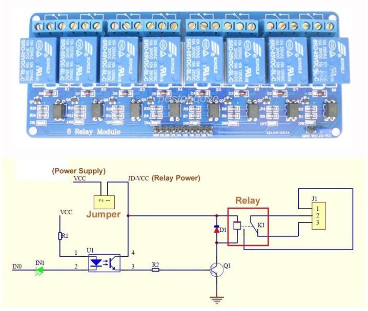

Hola:
He comrpado par mi lavadora un mçodulo de 8 relés, estoy haciendo pruebas con ello.
Al hacer este código se me activa todos los relay en activo y el otro que si quiero papadea cada segundo.
Código:
void setup()
pinMode(1, OUTPUT);
pinMode(2, OUTPUT);
pinMode(3, OUTPUT);
pinMode(4, OUTPUT);
pinMode(5, OUTPUT);
pinMode(6, OUTPUT);
pinMode(7, OUTPUT);
pinMode(8, OUTPUT);
void loop()
digitalWrite(1, HIGH);
delay(1000);
digitalWrite(1, LOW);
delay(1000);
He intentado hacer esto pero nada.
Código:
void setup()
// Indicamos el pin que va a activar o desactivar la bobina del relé
pinMode(1, OUTPUT);
pinMode(2, OUTPUT);
pinMode(3, OUTPUT);
pinMode(4, OUTPUT);
pinMode(5, OUTPUT);
pinMode(6, OUTPUT);
pinMode(7, OUTPUT);
pinMode(8, OUTPUT);
digitalWrite(2, LOW);
digitalWrite(3, LOW);
digitalWrite(4, LOW);
digitalWrite(5, LOW);
digitalWrite(6, LOW);
digitalWrite(7, LOW);
digitalWrite(8, LOW);
void loop()
delay(1000);
delay(1000);
Me imagino que habrá una solución pero no logro conseguirlo.
Edito:
Al poco tiempo se me recalentó mucho y eso que uso fuente externa el Arduino, concretamente lo quemuetsra la imagen de abajo y Aduino se vuelve loco.
Saludo.
Hola en primer lugar creo que tienes el jumper mal colocao.
Los chinos usan por alto el enable,si lo cambias haces un corto,porque los transistores tendrian que ser pnp.
El jumper lo tienes que tener asi VCC JC-VCC
Yo lo tengo echo y funciona bien pero yo los controlo con una emisora de radio control con pulsadores.
Con un canal de ella,controlo los 8 reles.
Si esa foto es tuya esta mal colocao,y en el esquema esta bien.
    191.3 KB · Visitas: 9
    173 KB · Visitas: 10
    123.3 KB · Visitas: 9
Ninguna foto es mia. Tengo el módulo como el tuyo.
Ahora estoy solo usando los Led sin activar los relés porque siemrpe Arduino se recalienta en plan bestia. y después tiene comportamiento inestable, se vuelve loco a terminar de dejar de funcionar. Así que quito el GND y solo se enciende los Led.
El Jumper lo tengo como el tuyo. Si lo cambio como que hace un corto o algo y se vuelve a recalentar.
Por loq ue veo, es al revés al programarlo, si pongo LOW para apagarlo, en realidad lo estoy activando. Si pongo en HIGH que es alto, en realidad para los relés es bajo.
Así ya es como lo quiero.
