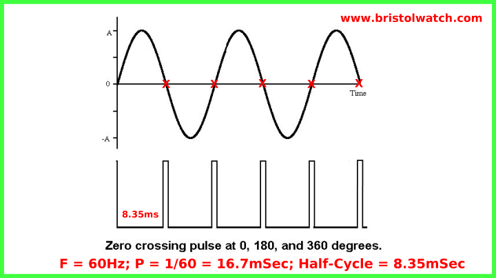

No no , el triac se maneja a la misma frecuencia 50 o 60 o 100 o 120 Hz , lo que varía es el ángulo de conducción , equivalente a ancho de pulso contando a partir del paso por cero (obligado a tener un detector de paso por cero ;))

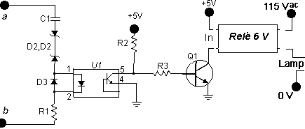

Ese detector de "cruce por cero" es el típico que tienen los Aires Acondicionados Split y es 100% funcional.
Raro que falle o se queme.

Por lo que he estado leyendo, mejor usar el optoacoplador que tenga cruce por cero, el MOC3041, ya que se evita ruidos si tiene audio cerca, o una TV cerca, le ve un microsegundos distorsión de señal.
Si no queda más remedio porque ahora mismo no tienes el MOC3041, para escapar sin cruce por cero usar el MOC3021, má adelante conseguir el MOC3041.

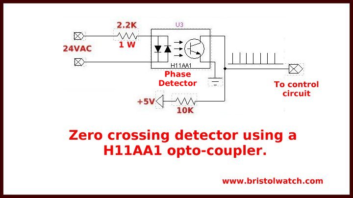

Hola cosmico, terminoe de recibir, "por fin, jejeje" los chips H11AA1, preparare un pequeño kit para hacer pruebas, ya cuento cosas.

¿Ya haz hecho pruebas o estás a punto de hacerlas?
Si nadie tiene el H11AA1 y tiene el 4N25.
No se preocupen, pueden poner un diodo rectificador 1N4007 en paralelo al los pines 1 y 2 y a l ainversa, también es válido.
Ejemplo. Un D3 entre los pipnes 1 y 2 del 4N25.
